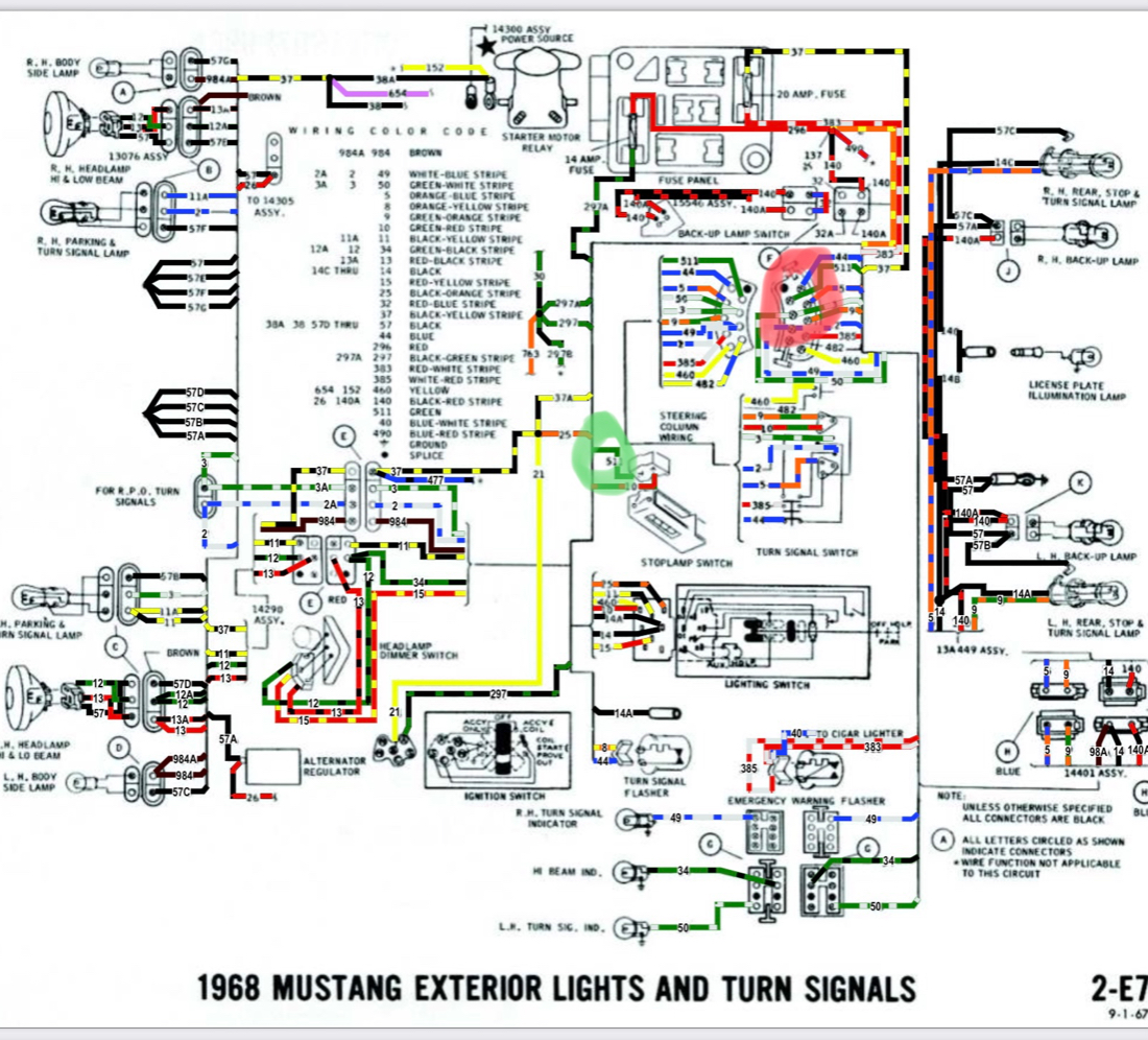

Im Zuge der Lackierung meines Mustangs habe ich zwar eigentlich nichts
an der Elektrik gemacht, trotzdem funktioniert der Blinker jetzt nicht mehr.
Der Warnblinker und die Bremslichter funktionieren.
Ich muss gestehen, diese Stromlaufpläne sind mir zu hoch.
Am Bremslichtschalter (grün 511) habe ich Spannung, am Stecker
an der Lenksäule unten (ebenso grün 511) nicht mehr.
Das Kabel am Bremslichtschalter verschwindet im Kabelbaum und an der Lenksäule unten
kommt es wieder raus. Ist da noch was zwischen, es scheint mir unwahrscheinlich, dass
ich plötzlich einen Kabelbruch im Kabelstrang haben soll.

wenn dein Bremslicht funktioniert, liegt der Fehler nur im Stromkreis des Blinkers. Hast du den Blinkgeber hinter dem Instrumenten geprüft?

Oliver, du findest auf der Seite die ich verlinkt habe auch eine vollständige Zeichenerklärung für alle Symbole in einem Schaltplan. Der Trick an Schaltplänen lesen ist, sich immer im kleinen Abschnitt zu bewegen, d h immer nur ein Kabel verfolgen..... das summiert sich im Kopf ganz von alleine. Auch einfach mal den Schaltplan nehmen, wenn du nicht vorm Auto stehst.... manchmal fällt erst dann der Groschen (Cent ;) )

Blinkgeber habe ich mit Warnblinkrelais getauscht, hat sich beim Warnblinker nur die Frequenz geändert. Scheint i.O.
Spannung am Relais liegt an.

Dann wäre der nächste Schritt hinterm Lenkrad alles durchzumessen....
Sind die Relais nicht unterschiedlich belegt?

Ich denke, der Schalter ist hops.
Ich habe 15 und ich habe 30 am Blinkerschalter.
Nicht auf den Kabeln, auf denen ich es zuerst vermutete,
aber ich habe es. :lol:

Problem gelöst, es war der Blinkerschalter

was mich interessieren würde, was am Blinkerschalter kaputt gewesen ist :roll:
Bei mir geht kein Blinker mehr, Warnblinker und Bremslicht funktionieren.
Wenn es der Schalter ist, müsste man es durch überbrücken doch eigentlich feststellen können, oder :?:
Bin leider kein überhaupt kein Fachmann beim Thema Elektrik.
Ich möchte halt den Schalter für 130 Euro nicht auf Verdacht bestellen.

Hallo Michael,
im Schalter sind so kleine Federdrähte, die zwischen Warnblinker/Blinker/Bremslicht umschalten.
Oft sind die verschlissen, verbogen, oder weggebrannt.
Ich hätte einen Reparatursatz dafür auf Lager:
https://stang-parts.de/elektrik/7773-bl ... 67-71.html
Viel mehr geht am Blinkerschalter eigentlich nicht kaputt.
