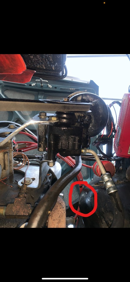

Hallo ans liebe Pony Forum :) ich hätte mal eine Frage vllt kennt sich ja jemand aus und kann mir helfen ich habe vermutlich eine Eaton Servopumpe die vorne am Simmering an der Riemenscheibe sehr! undicht ist - was würdet ihr mir empfehlen?
-Simmeringtauschen habe es noch nie gemacht ? Und ich brauche das Auto schnell wieder auf der Straße - ist z.Zt. mein Daily.
-versuchen die gleiche Pumpe nochmal zu bekommen?
-oder eine alternative Pumpe ? Passen dann Anschlüsse und Halterungen noch. Bei meinem Set-Up sind ja Pumpe und Reservoir getrennt.

von sigi
Hallo Keanu
Die Feder Dome der Mustangs reisen auch mal gerne.
Auf Deinem Bild habe ich da was gesehen, kann auch nur ein Haar sein oder sonst was. Ich würde dies mal genauer anschauen.
Viel Glück Urs

von Keanu1995
Erstmal danke an alle :)
Sigi du hast recht es ist ein Riss bei mir ungf 5cm lang kann ich das zu schweißen ?
Wegen der Servo werde ich eine neue holen :)

von sigi
Hallo Keanu
Ob Du das kannst weis ich nicht. :D :D
Das kann geschweisst werden. Es gibt dazu noch Verstärkungen. Sowas in der art:
https://opentrackerracing.com/product/s ... 1967-1970/
und
https://www.vintage-mustang.com/threads ... n.1178631/
Es gibt eine Anleitung von Ford oder Shelby, bezüglich Verstärkungen, den Shock-Tower Nachschweissen und so…
Ich finde es gerade nicht.
Der sauberste weg meiner Meinung nach ist, den Motor auszubauen. Bei mehreren Rissen kann auch der Shock-Tower ersetzt werden. Das ist allerdings ein grosser Eingriff den ich einer Karrosseriewerkstatt in Auftrag geben würde. Oder du bist versiert in Richtarbeiten und Schweisskünsten.
Viel Glück Urs
