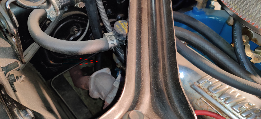

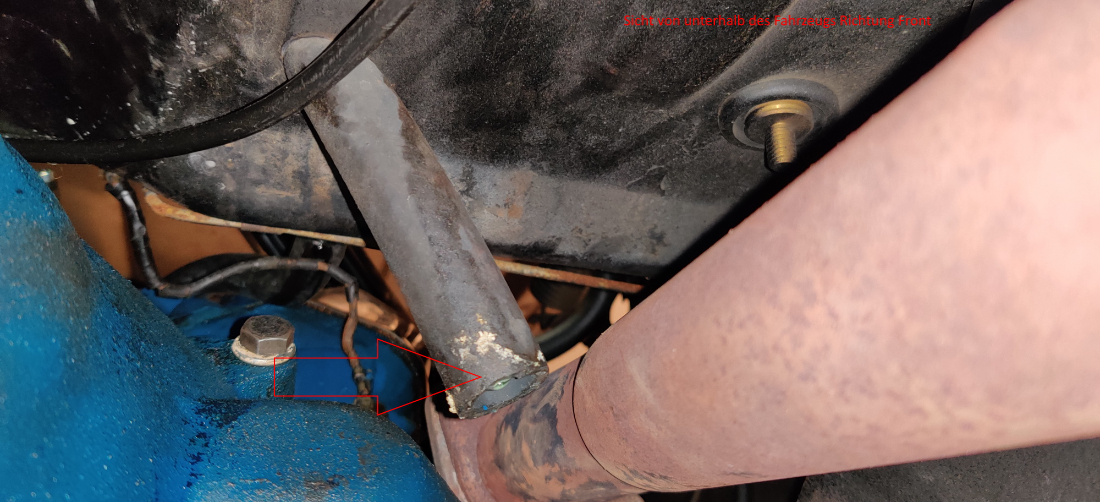

der Saisonstart verläuft leider aktuell nicht sonderlich gut.
Als ich vorgestern die erste Ausfahrt wagen wollte, musste ich leider erst eine defekte Batterie austauschen. Nachdem ich den Motor dann mit dem neuen Energiespender erfolgreich gestartet hatte und ich diesen gut zwei Minuten laufen ließ, nachdem ich ihn abstellte, vernahm ich neben dem Auto stehend auf einmal ein Plätschern. Auf der Beifahrerseite stellte ich schnell eine kleine Pfütze Flüssigkeit fest, die wässrig und etwas seifig war. Ich vermute mal, Kühlwasser.
Die Flüssigkeit lief aus einem kleinen Stück Schlauch (ca. 10cm lang) unterhalb der Spritzwand auf der Beifahrerseite heraus.
Diesen Flüssigkeitsverlust hatte ich in der Vergangenheit bisher nicht feststellen können. Über Nacht ist auch noch einiges an Flüssigkeit nachgelaufen wie ich feststellen musste.
Kann mir jemand sagen, worum es sich bei dem Schlauch handelt und was die Ursache für diesen Flüssigkeitsverlust sein kann?
Anbei ein paar Fotos zur Lokalisierung des besagten Schlauchs:
Beste Grüße
Chris

Hi Chris,
über den Schlauch wird normalerweise das Kondenswasser der Klimaanlage entsorgt.
Du wirst eine Undichtigkeit im Bereich der Heizung/Klimaanlage im Innenraum haben.
Fahren geht weiterhin, wenn Du die Leitungen zur Heizung still legst.
