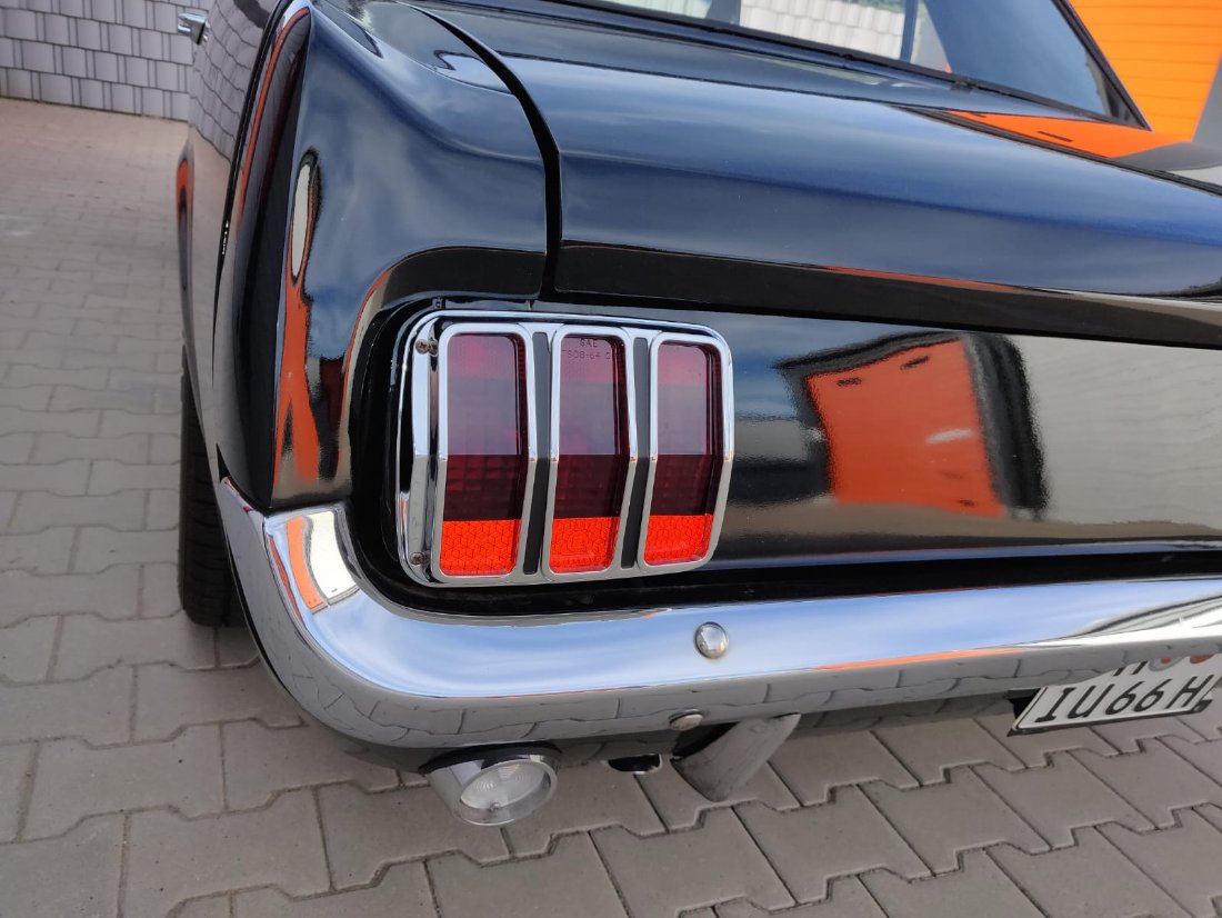

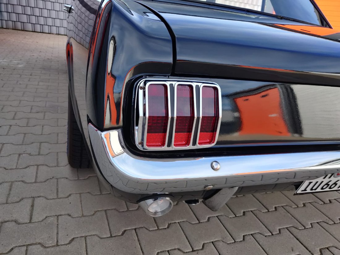

Um das Thema hier nochmal aufzugreifen, es gibt mittlerweile reflektierende Klebefolien mit E-Prüfzeichen.
Die Folie lässt sich nach Bedarf zuschneiden und auf die originalen Rücklichtgläser kleben.
Wie auf den Bildern zu sehen, habe ich einfach die Fläche des originalen Rückstrahlers am unteren Rand ,,überklebt."
Ob das auch bei den späteren Modellen so problemlos funktioniert, habe ich noch nicht in der Praxis erproben können, denke aber das es auf jeder geraden Fläche anwendbar ist.
Mit dieser einfachen, aber wirkungsvollen Lösung lässt sich die optisch störende Anbringung zusätzlicher Rückstrahler an der Stoßstange oder der Karosserie vermeiden.
Habe dafür diese Folie verwendet. Musste diese leider doppelt bestellen, da im Set nur auf einem Folienzuschnitt das E-Prüfzeichen vorhanden ist. Denke, das es preislich verschmerzbar ist, wenn es um die Optik geht.

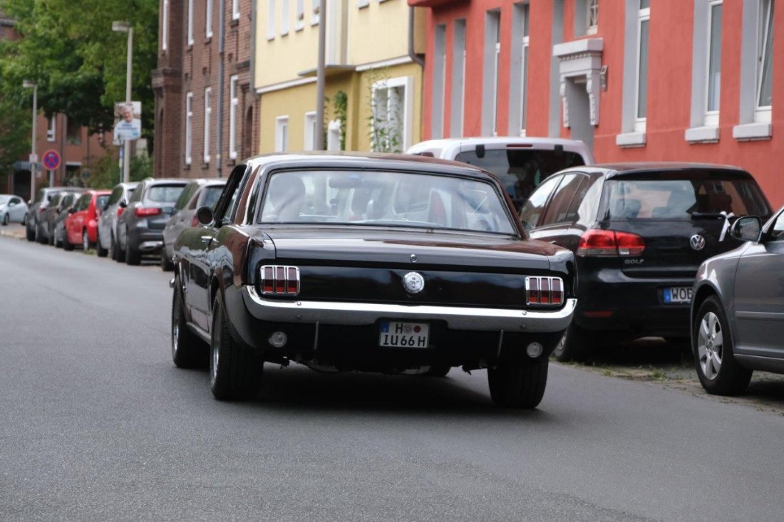

Aus ca. 3m Abstand ist die Folie kaum noch erkennbar.
Die Funktion von Rück- und Bremslicht ist auch nicht eingeschränkt.
