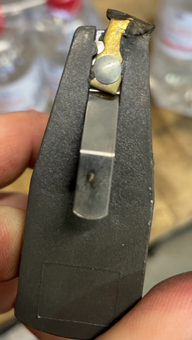

Hallo in die Runde,
beim letzten Check des Pony ist mir aufgefallen das die Verteilerkappe sich beim Motorlauf bewegt, also Kappe runter und dann habe ich solch einen Verteilerfinger vorgefunden…woran kann das liegen? Was sollte ich noch prüfen :?:
Der Motor lief rund und mit einen neuen Finger lief er genauso..nur das die Kappe sich nicht mehr bewegt :idea:
289 2V, außer elektronische Zündung - Petronix I, alles Stock
Vielen Dank und euch noch schöne Pfingsten ;)

Hi Paule,
prüfe die Verteilerwelle auf Spiel, wenn die eiert, kann das zu genau diesem Schadensbild führen.

Die Qualität der Finger ist auch stark schwankend.
Habe schon neue gehabt wo nach 100km die Niete locker war und alles geschlackert hat.
