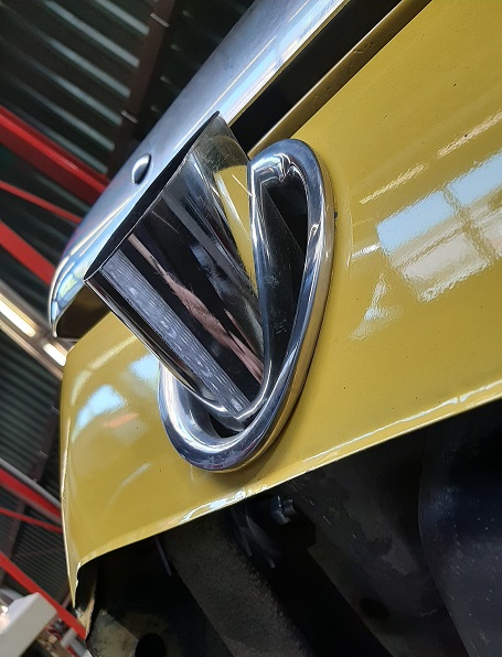

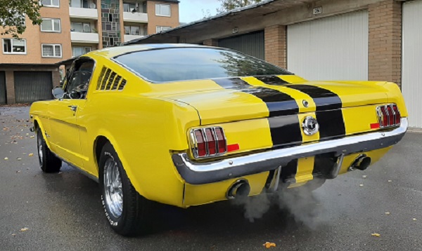

Hi Philip,
meinst du sowas? Habe den Wagen grad nicht hier zum genauen Nachmessen aber die Auspuffanlage ist 2,5.
Der Vorbesitzer aus den USA meinte, es wurde selbst gebastelt aus Endstücken von einem "Truck", was immer das auch war.
, auf jeden Fall auch verchromt.
Vg
Oli
Vg
Oli

Re: 2,5 Zoll Trumpets für 1965er GT Heckblech
Hi Philip,
bist Du fündig geworden?! 2,5" Trumpets könnte ich auch auch brauchen!
Ich weiß leider nicht mehr wer bzw. wo ich es gesehen habe, da hat jemand die Trumpets
am konischen Teil so abgesägt, dass ein 2,5" Rohr angepasst und angeschweißt wurde.
Danach die Naht verschliffen und den Rest (ich bin mir nicht sicher) dann verchromt!
Gruß Micha

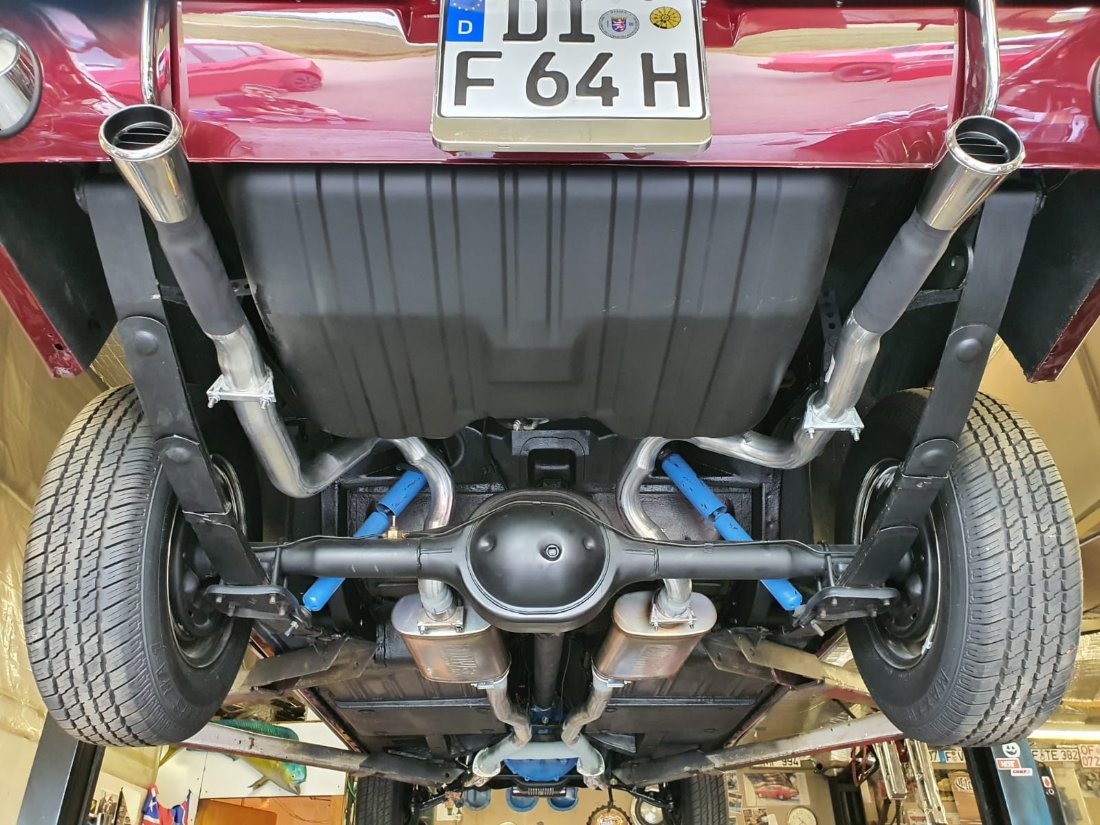

meint ihr vielleicht sowas ??
Viele Grüße Michael... I was rolling down the road in some cold red steel......
Member of FMCoG
Member of FMCoG
Diese Trumpets sind von RSB und für das GT Heckblech gedacht. Ich habe sie mit der 2,5 Zoll Anlage verschweissen lassen, anders kann man die nicht befestigen
Moin Michael,
genau die, aber mit 2,5“ Rohranschluß.
Müßte man vorher mal mit nem 2,5“ Rohr testen; könnte am Tank fahrerseitig vorbei etwas eng werden!
Gruß Micha
Hallo Michael
Genau diese habe ich ja…. Du siehst auf dem Bild auch sehr gut, dass beides mit einem etwas dünnerem Rohr verschweißt wurde
Tja, wat soll ich sagen, die Du drunter hast dürften 2“ und gerade sein;
die Originalen GT Trumpets sind 1 3/4“ und haben vor dem Konus einen Bogen
