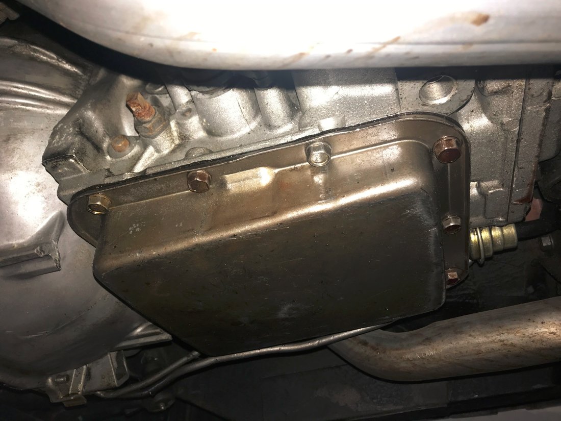

leider sifft die 68er Automatik Getriebeölwanne, anbei 2 Bilder.. ist es eine originale?
Hab eigentlich eine Mahle Kork Dichtung hier und möchte die morgen tauschen da die Saison am 31. endet :shock:
Was meint ihr ist die Ölwanne verzogen durch falsches anziehen? Wenn die Dichtung zusätzlich abgedichtet würde, sollte das Öl erst am nächsten Tag eingefüllt werden?
Wie gibt es am wenigsten Sauerei vorher Öl über Füllstandrohr absaugen?
Danke für eure Hilfe, Gruß Michel

wenn Du die Möglichkeit hast kannst Du das Öl vorher über den Peilstab absaugen.
Sonst halt Wanne ab und hoffen das möglichst wenig daneben läuft. :D
Die Ölwanne musst Du dann penibel checken, wenn sie rund um die Schrauben wellig ist
entweder richten oder neu kaufen.
Ich mache die Ölwanne dann sauber, entfette sie und mache ganz dünn Motorsilikon drauf.
Da klebe ich die Dichtung mit an die Ölwanne.
Das Getriebe lasse ich einen Tag ausbluten. Dann wir das auch am Dichtrand der Ölwanne entfettet.
Dann streiche ich die Ölwannendichtung an der Oberseite dünn mit Motorsilikon ein und verschraube
sie an am Getriebe, leicht über Handfest.
Einen Tag warten, dann Öl einfüllen.
Nach dem ersten warmfahren checke ich die ganzen Schrauben nochmal.
So war bisher jede Ölwanne dicht.

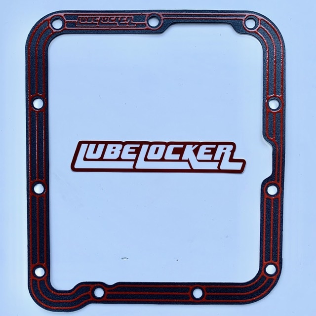

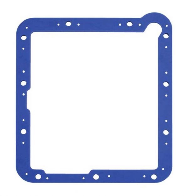

[Das Problem hatten wir auch.....Schwierigkeiten eine verchromte TCI Blech Ölwanne wieder dicht zu bekommen. Ich kannte übrigens diesen WIKI Eintrag: viewtopic.php?f=67&t=28844&p=274279&hil ... en#p274279
Trotzdem ist es mir passiert.... die vorhandene Korkdichtung ist beim Abbau der Wanne gerissen. Ich hatte eine Ersatzkorkdichtung, diese war aber von schlechterer Qualität und hat sich beim leichten Anziehen der Schrauben schon seitlich weggedrückt und ist sofort eingerissen. Die von TCI hatte einen besseren, inneren Zusammenhalt, die neue brach sofort auseinander. Um dem Problem Herr zu werden, habe ich eine CNC gefräste Alu Ölwanne bestellt.
https://www.rsb-parts.de/detail/index/sArticle/7773

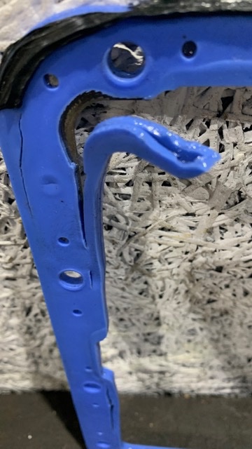

Ist teuer aber Made in Germany und kein Aluguß mit u.U. vorhanden Lunkern wie die anderen, um nicht wieder auf eine bröselige Korkdichtung minderer Qualität herein zu fallen, habe ich erst eine blaue Moroso dann eine LubeLocker Dichtung besorgt. Beide haben eine Stahleinlage mit auf vulkanisiertem Silikongummi. Die Moroso habe ich mit 13Nm nach dem vorgeschriebenen Pattern angezogen...dann war sie kaputt, die blaue Silikonschicht hat sich von der Stahleinlage gelöst. Die vorgeschriebenen 13Nm waren also zuviel.
Aktuell habe ich die LubeLocker mit 6Nm Anzugsmoment verbaut, ist bisher dicht.

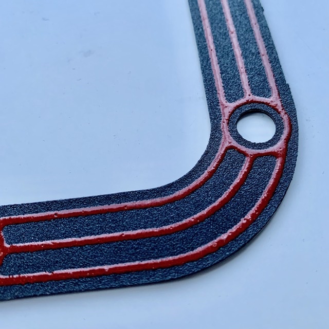

Die Lubelocker ist ja ein Kunstwerk ;) Muss auch mal wieder ran, hatte es nicht so schön aufgebracht...

Danke für den Hinweis Michael, werds auch mal ohne Dichtung wie beschrieben versuchen, satt einstreichen ist mir sympathischer als die Nanotechnik bei Lubelocker :lol:
