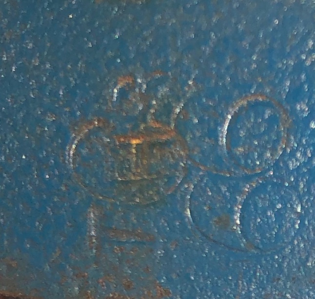

Hallo Leute,
vielleicht kann mir von euch anhand der Nummern jemand sagen, welche Zylinderköpfe bei meinem 289er im 67er Coupé verbaut sind?
Es sind normal nicht mehr die originalen, da ich Zündkerzen mit 14mm Gewinde verbaut habe.
Die Ansaugspinne wollte ich nicht extra demontieren, da alles schön trocken ist und der Motor sehr schön läuft.
Hier mal ein paar Bilder bzgl der Nummern die ich außen an den Köpfen fand, vielleicht kann mich ja jemand anhand der Nummer aufklären was verbaut ist, man findet immer wieder „THS 66“
Vielen Dank schon mal

Die Gussnummer findest du von unten auf dem Kopf. Mit einem Endoskop und viel Geduld kannst du durch ein Pushrod Loch die Nummer auslesen ohne die Spinne zu demontieren. Habe ich bei meinem so gemacht. Die Nummern oben helfen dir wenig. Unter den Ventilcover findest du zumindest den Datecode, aber ohne das Jahr.

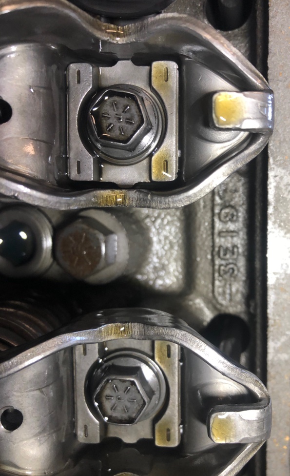

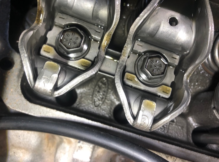

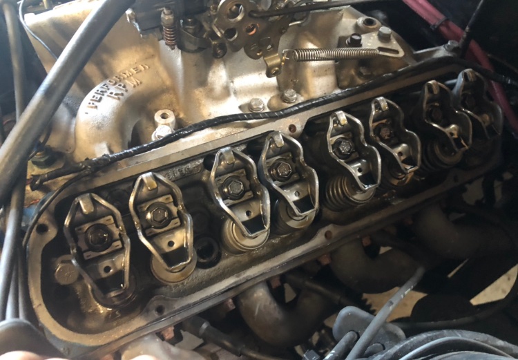

Ok Danke euch,hab heut mal die Ventildeckel abgenommen, zumindest sieht alles sehr sauber aus, auch wenn ich nicht weiß welche Köpfe drauf sind ;)

1978+ den Kipphebeln nach. Dem Date Code dann 82/83 oder 92/93.
