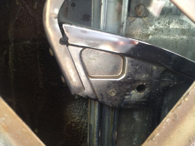

wie schon hier beschrieben ( siehe auch diesen Beitrag ) hatte ich Gelegnheit mir mal meinen unwilligen Fensterheber hinten links anzuschauen.
Dabei ist zutage gekommen, dass das "Knacken", das ich ursprünglich vernommen habe von Hebearm verursacht wurde, dessen blaue Rolle aus der unteren Schiene der Scheibe gesprungen ist.
Nachdem ich den wieder eingehangen hatte, funktioniert das ganze prinzpiell auch wieder, allerdings geht das Fenster zu straff rauf und vor allem runter, dass Arm und Rolle beim "aufbäumen" zum runterziehen aus der Schiene kommen.
Der Hebemechanismus allein läuft so geschmeidig wie man sich das wünschen kann, aber sobald er mit der Scheibe verbunden ist, geht's nur mit Hilfe nach unten.
Bewaffnet mit der Anleitung von Shouwer Online wollte ich dann also die Scheibe ausbauen um zu prüfen, ob das Problem eventuell an den beiden senkrechten Führungsschiene zu suchen ist, oder sich etwas anderes als auffällig erweist.
Allerdings wurde dieser Plan vorerst dadruch vereitelt, dass ich die auf Schouwer beschriebenen Schrauben der Haken für den oberen Scheibenanschlag nicht ausmachen konnte... ( ist das eventuell ein Unterschied in den Baujahren? Meiner ist ein 66er Coupé )
Scheibe
Scheibe

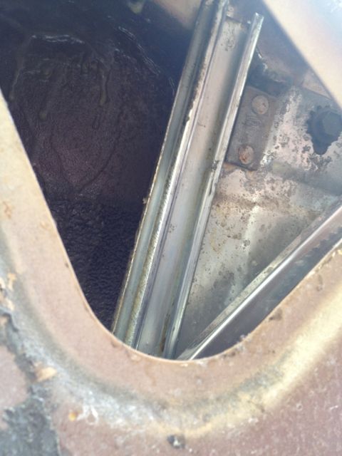

Die einzigen "hakenähnlichen" Objekte, die vom Aussehen irgendwas nach oben begrenzen könnten, sind diese beiden hier:
Haken rechts
Haken rechts
Haken links
Haken links
Mein Bauchgefühl sagt allerdings, dass das nicht die beschrieben Teile sind, weil es im geschlossenen Zustand nicht so aussah, als würde der Scheibenrahmen dort anschlagen.

Der Haken für den Oberen Scheibenanschlag fehlt bei Dir. Der Gehört normal in das Loch, welches auf dem Ersten Bild von Dir deutlich zu sehen ist. Man sieht sogar noch leicht die Abdrücke von dem Haken. Haben bei meinen Fenstern auch gefehlt, bzw. fehlen immer noch, konnte aber noch keinen nennenswerten Nachteil in der Funktion erkennen. Der Ausbau der hinteren Seitenscheiben ist ewtas kniffelig, aber geht, wenn man den Dreh raus hat. Wie gesagt, der Haken fehlt bei dir.
Ben
