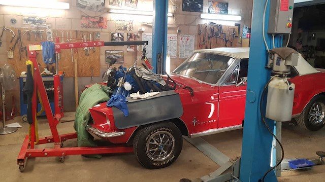

Als Erstes musste nun der alte Motor raus. Das hat Dank der Hilfe von Theo (spinbird) und Jens (longneck) super geklappt.

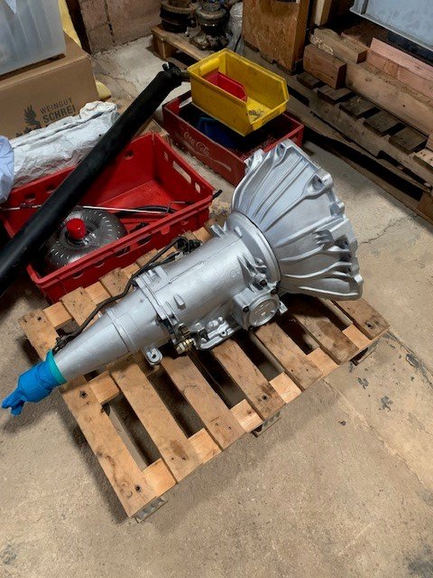

In diesem Zusammenhang hat mir Theo empfohlen des C4 gleich mal zu überholen und ein Shiftkit zu verbauen.

Würde mich jederzeit wieder für einen 351W entscheiden. Auch das von Theo gemachte C4 ist ein Traum. Es schaltet wieder super sauber.

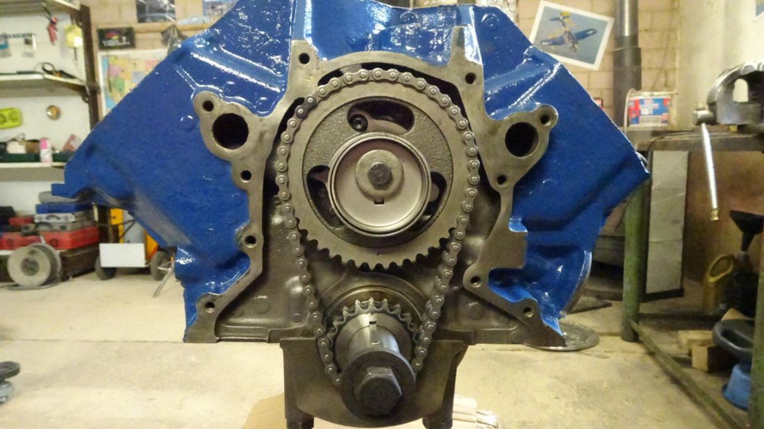

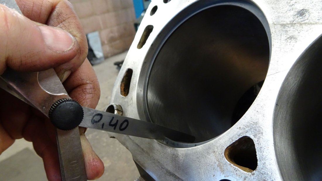

Während der kompleten Bauphase hat Sebastian regelmässig Fotos geschickt und alles im Detail dokumentiert. Bei jeder Entscheidung hat er angerufen und gefragt wie genau ich dieses oder jenes möchte. Im Anschluss habe ich noch rund 200 Fotos von jeder einzelnen Phase des Motorbaus von ihm erhalten. Top!
Sollte ich nochmal einen Motor benötigen ( was ich aber nicht glaube ;) ) würde ich defintiv wieder bei Sebastian und Theo anfragen.

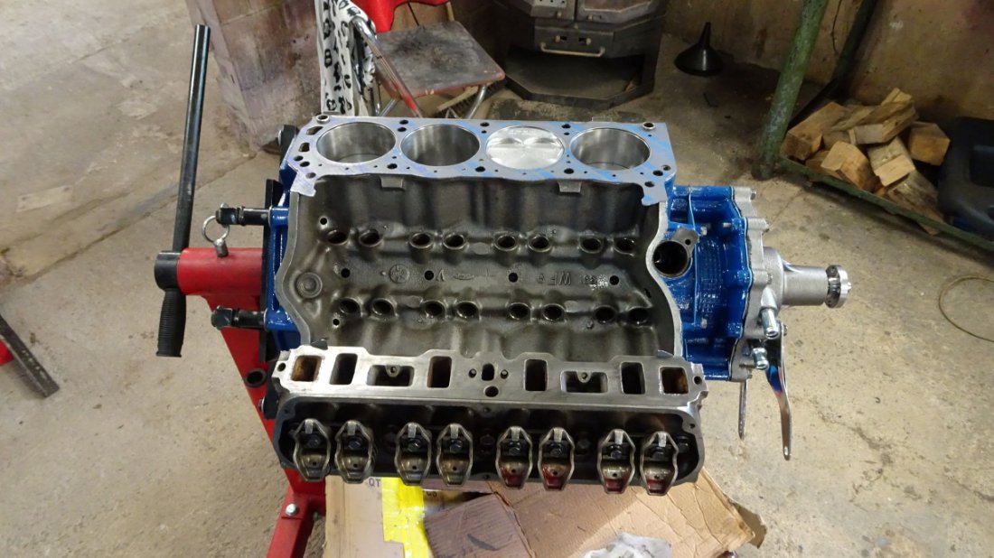

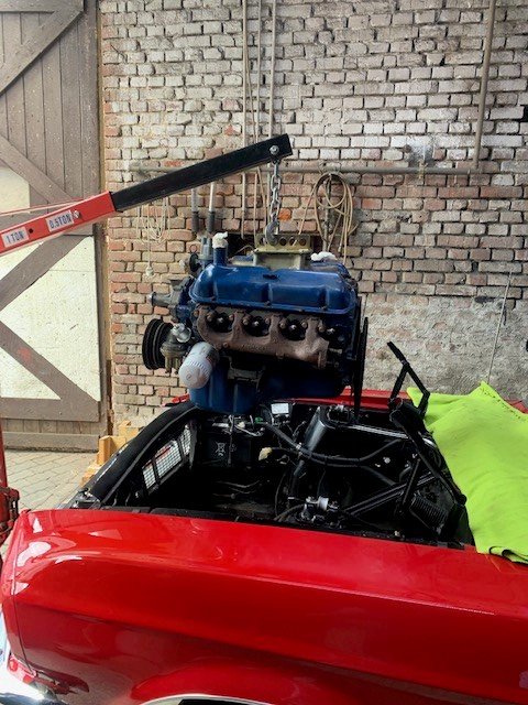

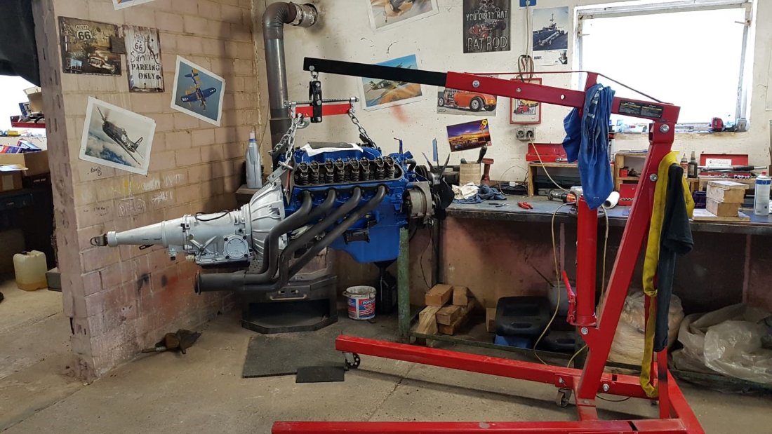

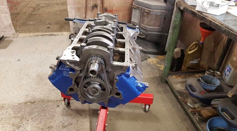

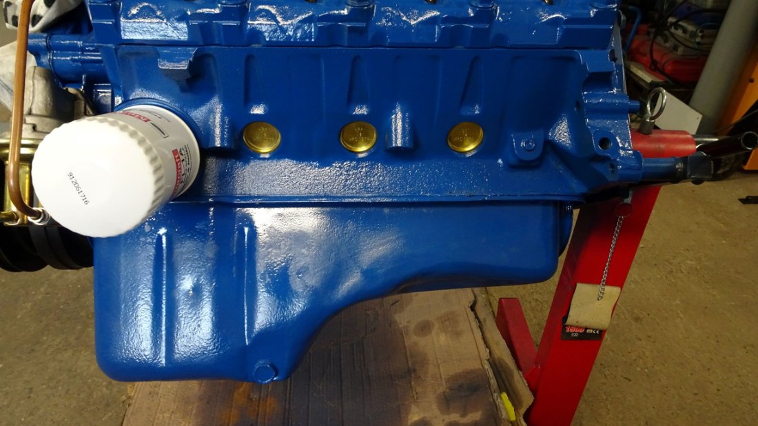

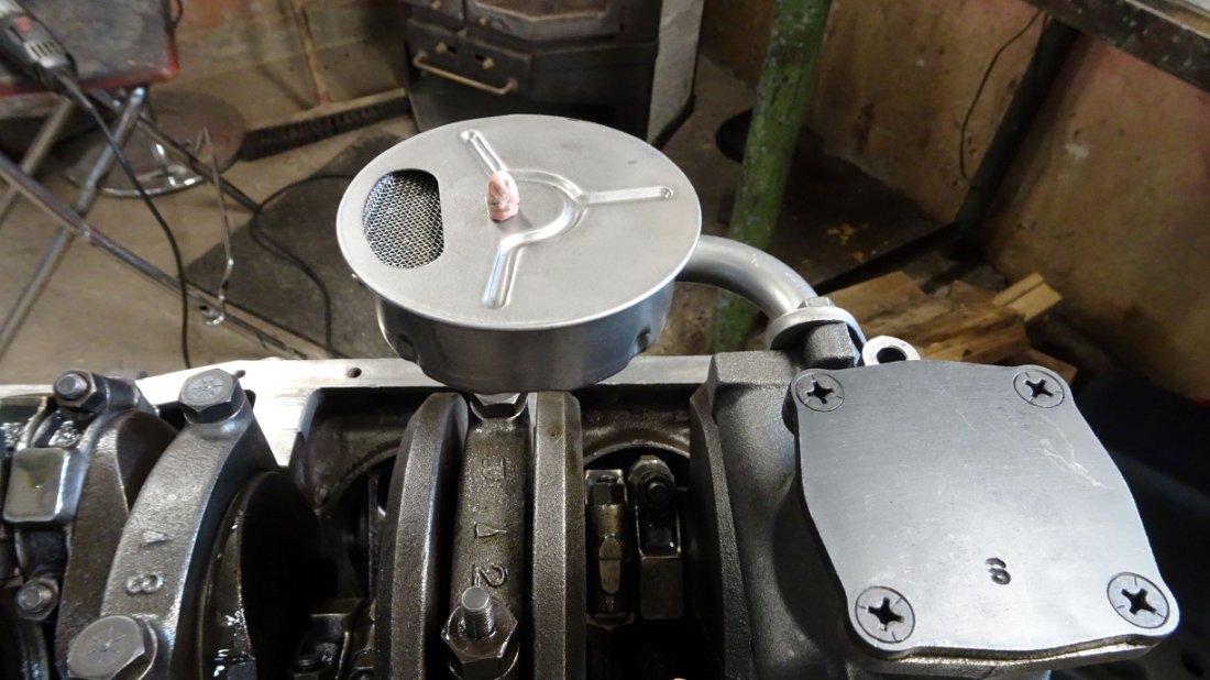

Anbei noch ein paar Fotos.

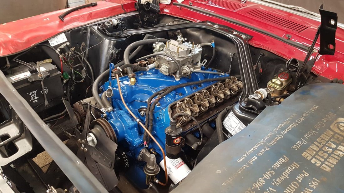

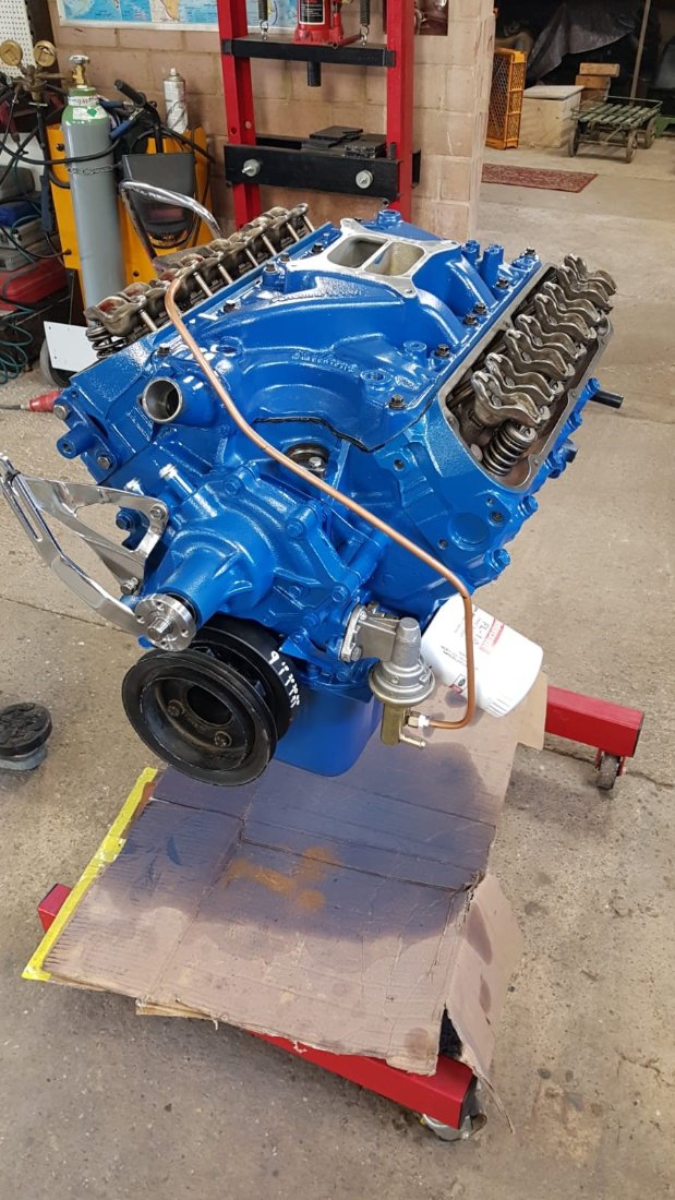

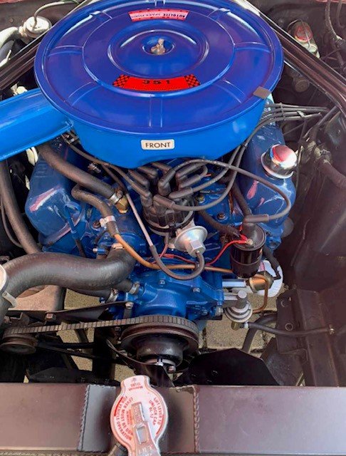

Hi Oli,
kommen sich der Luftfilter und die Haube nicht in die Quere?
Der 351er baut doch etwas höher auf.
Und ja,der 351er hat schon n guten Durchzug :mrgreen: 8-)
HomerJay
Beiträge: 5146
Re: Neuer Motor? Jederzeit wieder
Beitrag von HomerJay »
Ja, viel Luft ist da nicht, aber es reicht so gerade.
Finde den Originallook halt schön. Was hast du für ein Lufti verbaut bei dir?

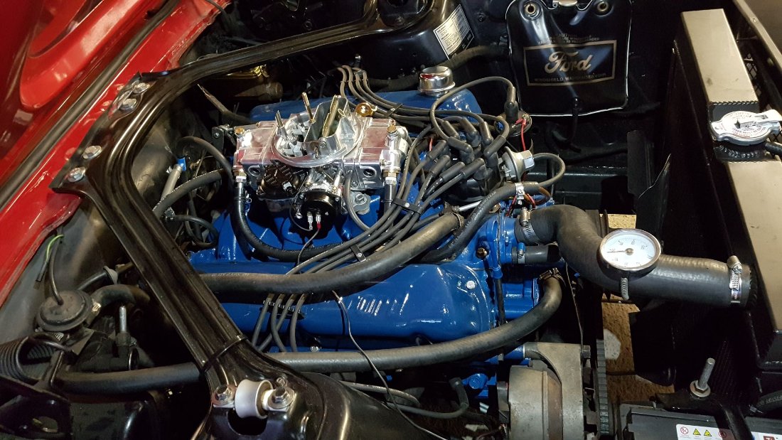

Beiträge: 5933
super und ich freu mich für dich.
bitte mach noch eines falls du keine Probleme mit blasen Bildung im vergaser haben willst,
verbau bitte eine korrekte metalleitung zu den fuel bowls. die Gummischläuche an der stelle sind eher ungünstig.
merke, möglichst wenig Gummileitungen und höchstens als kurze Verbinder hernehmen.
sonst alles tiptop :-)

canadian_red_maple_leaf hat geschrieben: ↑Fr 17. Feb 2023, 12:56 super und ich freu mich für dich.
alles liebe
abudi
Danke Dir!
Ja die Metallleitung hatte ich schon probiert ( nicht die Originale Holley sondern ein 0815 Nachbau von eBay ) die hat leider nicht gepasst. Die hat an die Brücke angestoßen.
Es kann natürlich sein dass die Originale da besser passt.
Wäre mal ein Versuch wert.
Beiträge: 5933
ich wollte aber nicht klugscheissen...nur das das klar ist.
je länger die Gummileitung desto mehr Blasenbildung...frag mich nicht warum ich das weiss.
alles liebe
