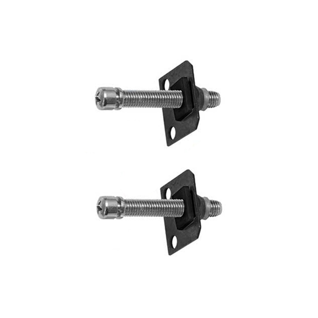

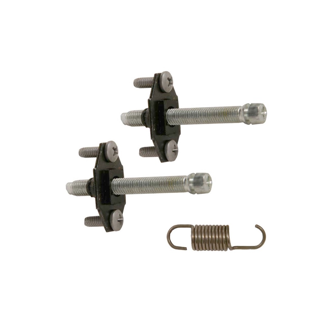

wobei mal ne blöde Frage:
Folgendes habe ich bei RSB gefunden:
Hier sind die Stellschrauben für nen 67er.
Hier die Stellschrauben für nen 69er.
tatsächlich sind bei mir die des 69ers verbaut... im Scheinwerfertopf hätte ich auch die Möglichkeit die Stellschrauben für den 67er einzubauen, müsste aber jeweils 2 Schrauben pro Stellschraube rausbohren, für die m.E. eh keine Verwendung besteht.

Chipo hat geschrieben: ↑Mi 22. Feb 2023, 15:25 im Scheinwerfertopf hätte ich auch die Möglichkeit die Stellschrauben für den 67er einzubauen, müsste aber jeweils 2 Schrauben pro Stellschraube rausbohren, für die m.E. eh keine Verwendung besteht.
Die zwei Schräubchen halten die originale Befestigung für die 67/68er Einstellschraube.
Ich habe diese geile Konstruktion auch die Tage im Detail kennengelernt: die Kunststoffmutter für die Einstellschraube und ihr zweiteiliger Halter sind von hinten im Lampenträger mit zwei Schräubchen befestigt. Zum Tauschen der Mimik also Kotflügel ab, Scheinwerferträger vom Kotflügel ab, Teile ersetzen und alles wieder zusammenschrauben. Wartungsfreundlicher Wagen halt. :roll: ;-)
Die zwei Schrauben kannst du möglicherweise einfach nach hinten rausdrücken. Die Schräubchen haben selbst schneidendes Gewinde. Und mit dem Gewinde in den Nieten, in denen die Schräubchen sitzen, ist es auch nicht weit her.
Bei mir hatte des das Kunststoffteil zweigeteilt und alles war instabil. Einstellschraube war mit Teilen des Kunststoffs nach vorne rauszuziehen. Dann habe ich mit einen Schraubendreher gegen das Blech gedrückt, dass die Schräubchen von hinten hielten ... und peng flog das erste Schräubchen raus. Ich dachte "wird mit der zweiten auch gehen", Durchreiber mit der Hand gegen die Schraube ... zack, draußen. Die Schrauben, die ich dann von vorn (67/68er Variante) eingeschraubt habe mit etwas Schraubenkleber versehen ... passt.
Wenn Ausbohren geht, ist das sicher die sauberere Lösung. Aber ... wer abrutscht darf nochmal.

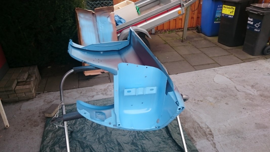

Wenn ich das richtig auf den Schirm habe, bekommt man die Extension auch ohne den Kotflügel abzubauen demontiert, den Spritzschutz bekommt man so auch abgebaut und mit einer langen Verlängerung kommt man auch oben in die Kotlügelspitze und kann die Muttern lösen.

von yab
Danke, das ist ein sehr guter Hinweis und das Bild dazu macht Hoffnung. Trotzdem: eine "wunderbare" Konstruktion! :roll: 8-)
