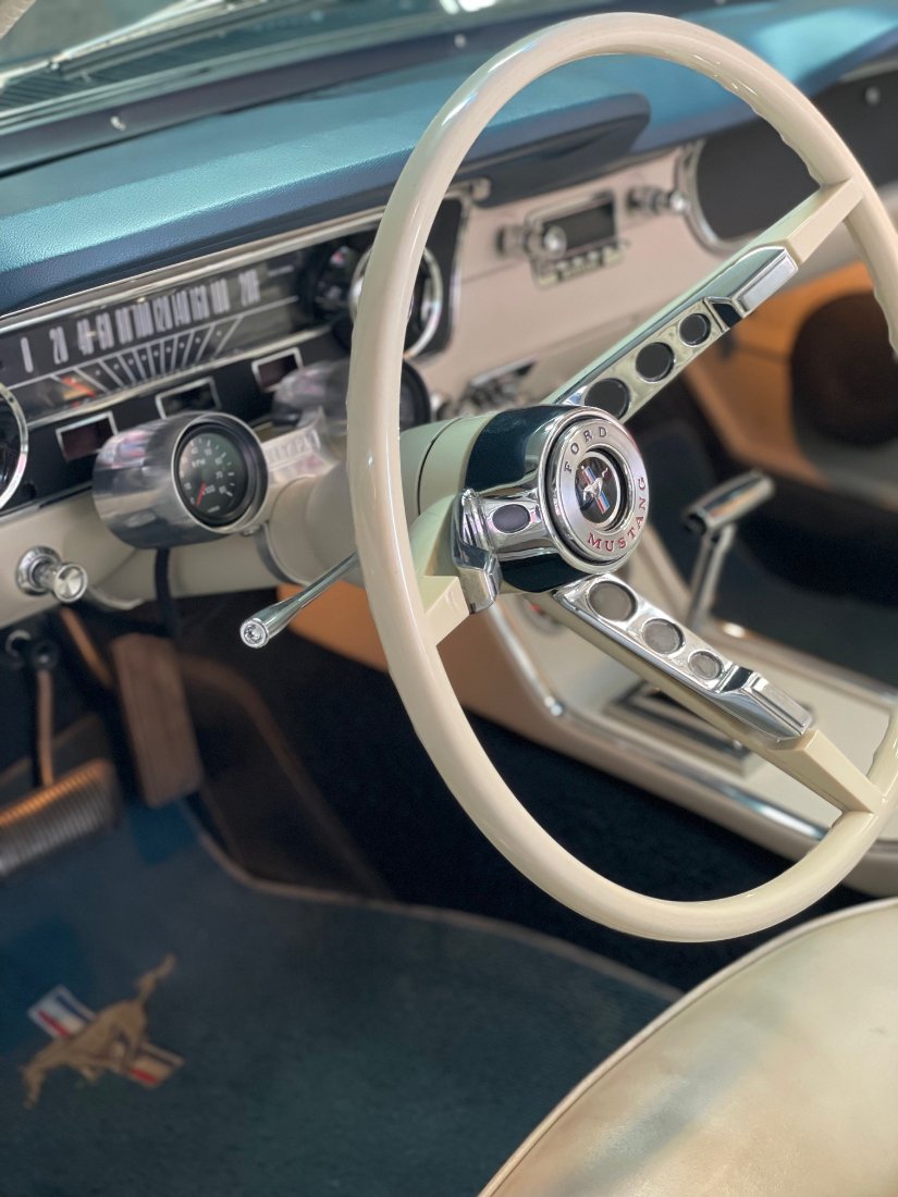

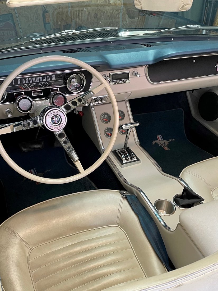

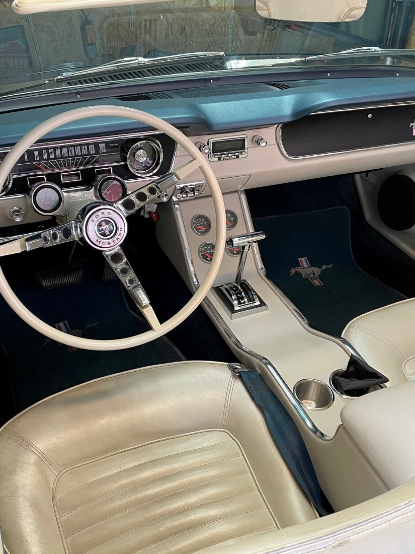

Hi, für dich zur Orientierung wie es aussieht, sende ich hier zwei Bilder dieser gefrästen Variante. Gefällt mir persönlich ausnehmen gut. Hatte vorher eine Unterbauvariante mit den verchromten Halten.
Auch bei mir: die Mittelkonsole mit dem Uhrenladen. Kann man sich so fertigen lassen.
