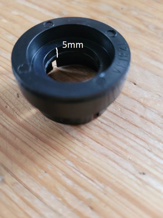

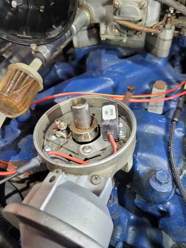

1. Bild zeigt meinen Verteiler. Sieht original aus. Aber das könnt ihr besser beurteilen.
2. Bild zeigt den Finger aufgesteckt ohne Magnetring. Zwischen Finger und dem 8-eckigen Nocken sind ca. 3mm frei.
3. Bild drei ist der Magnetring. Der Sitz hat eine Höhe von ca. 5mm. Somit geht der Finger um 2mm weniger tief auf die Welle.

Wenn ich mir den Federkontakt des Verteilerläufers anschaue, sollten die 2 mm Differenz eigentlich keine Rolle spielen, Du kannst aber mal mit Knete auf dem Verteilerfinger die Kappe montieren und sehen, ob der Platz reicht. Alternativ, etwas vom Finger unten wegnehmen?!

Wenn er so nicht "richtig auf der Welle draufsitzt" wäre das u.U. die bessere Variante. Weniger Gefahr, dass das Kunststoffdreieck, das den Finger positioniert, abgeschert wird.
Den Ring in verschiedenen Drehpositionen aufzusetzen hast du sicher probiert, oder? Wobei: wenn die 5mm konstant umlaufen, ist es wurscht.
Marino

- HomerJay
- Beiträge: 5146
Re: Einbau Ignitor - Verteilerfinger
Unabhängig davon würde ich mal den Benzinfilter auswechseln. Sieht zumindest auf dem Bild schon arg fertig aus.
