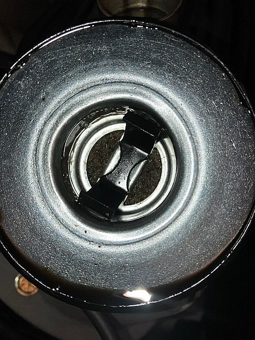

bin gerade noch mal eine Runde gefahren:
a) Kaltstart gar kein Qualm hinten
b) Beim Fahren auch erkennbar nichts im Rückspiegel
c) Habe dann mal Vakuum gemessen (Leerlauf 17/erhöhte Drehzahl - geht über 20)
Anmerken muß ich hier, daß ich nach meinen letzten weiteren Ausfahrten feststellte, daß ein Vakuum-Stopfen am Manifold-Baum hinten fehlte.
Daher hab ich den gleichen inzwischen nachgerüsteten Stopfen mal abgezogen bei laufendem Motor und siehe da, er saugte nicht unerheblich
Kann das ggf. schon das PCV-System beeinträchtigen und zum NCV machen wie geschehen. Ich denke, es saugt da, wo am wenigsten Widerstand ist, oder?
d) Gefühlt am Breather kein pulsierendes Saugen, sondern eher schwach gleichmäßig.
e) Beim Abziehen des Vergaser-PCV-Anschlußes stirbt der Motor ab
Mit Blockieren meint Ihr sicher, sowohl PCV-Ventil zumachen, als auch den Anschluß am Vergaserfuß.
Kerzen sind jetzt getauscht und neue Zündkabel/Kappe liegen auch schon bereit (man hat ja alles), falls es da Zündprobleme im 4. Zylinder gab. Wegen meiner Crane Cam merkt man ja hubbeln nicht so:-)
Probiere ich dann später nochmal oder morgen früh.
Hier noch der Breather nach meiner letzten 600km Fahrt, hab jetzt einen offeneren draufgemacht.
Ich denke, ein vollgesogener machts nicht besser auf der PCV-Ansaugseite.
