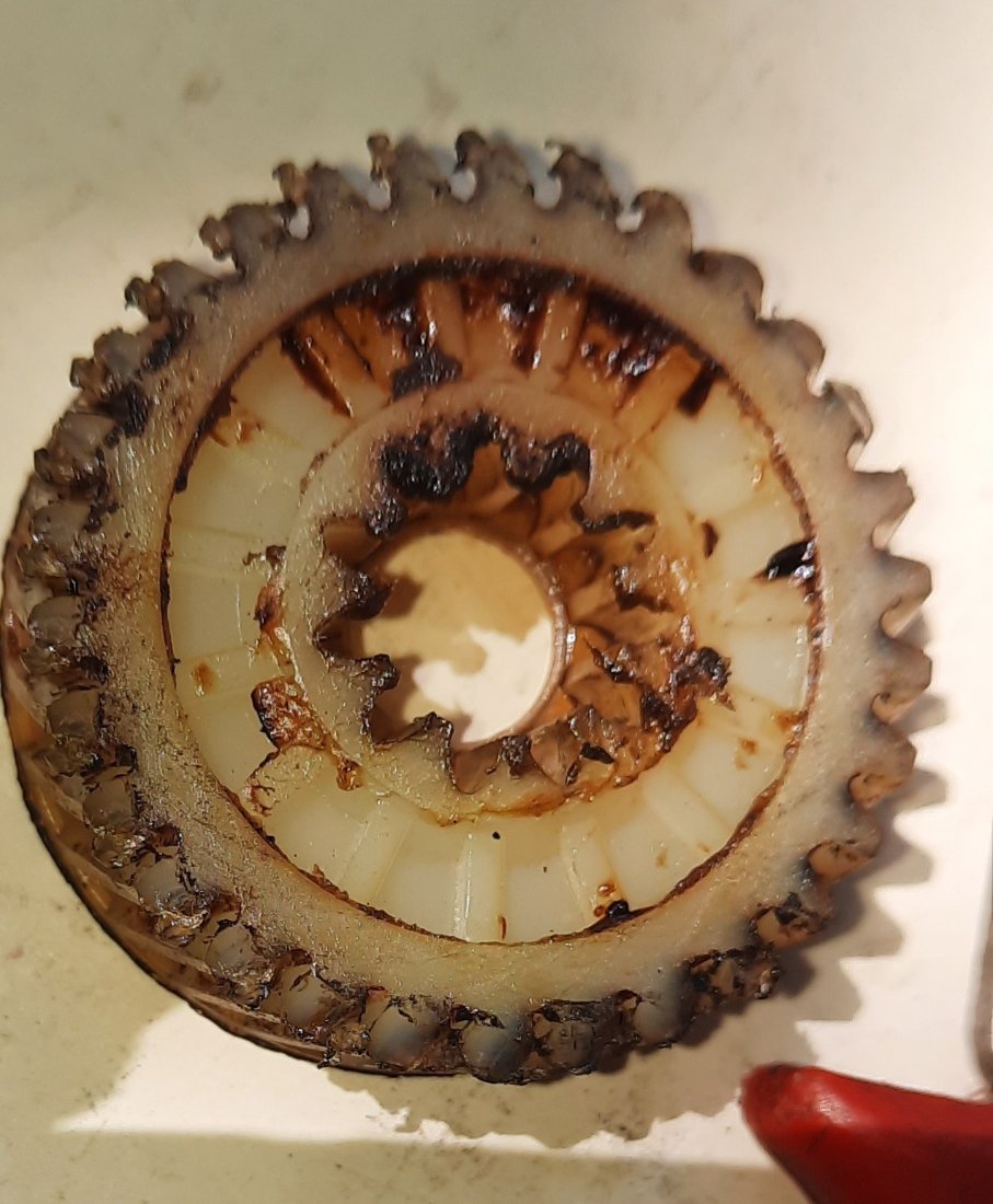

Moin. Ich habe gerade meinen Scheibenwischermotor ausgebaut und zerlegt.
Gibt's das Kunststoff Zahnrad im Antrieb als Ersatzteil? Das sieht ziemlich mitgenommen aus.

Hi Olli,
das Teil ist mir noch nie einzeln in den bekannten Shops aufgefallen.
Kannst ja hier unter ,,Gesuche" anfragen, ob dir jemand einen gut gebrauchten Scheibenwischermotor für dein Pony anbieten kann, sollten von 67-73 gleich sein.
Im Zweifel nimmst du eben ein neues Reproteil.

Vernünftig ausmessen und aus dem 3D Drucker!!

Danke für eure Antworten.
Wir konnten das Zahnrad nochmal retten und der Motor funktioniert wieder.
