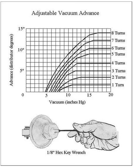

Hi zusammen,
für diese einstellbare Vaccumdosen gibt es keine - für alle Motoren passende - Einstellung. Diese muss "erfahren" werden..
Ein guter Startpunkt ist:
Mit dem Inbusschlüssel ganz reindrehen und dann 5 Umdrehungen raus. (bitte mit Gefühl, nicht mit Gorillafingern anknallen
Dieses Diagramm zeigt Umdrehungen (raus) vs. Zündverstellung Ob das genau zu Eurer Dose passt - wahrscheinlich nicht - ist nur ein Anhaltspunkt.
Ich drehe es so lange heraus, bis im gemütlichen Cruise Modus ein leichtes Ruckeln fühlbar wird, dann etwas zurück bis es gerade weg ist.

Hallo und vielen Dank für Euer Feedback,
wenn ich Michaels Beitrag lese, wird doch die Zündverstellung größer, je mehr ich herausdrehe.
Gruß Max
- 68GT500
- Beiträge: 9725
Re: Einstellbare Vakuumdose am Zündverteiler
Du liest richtig.
