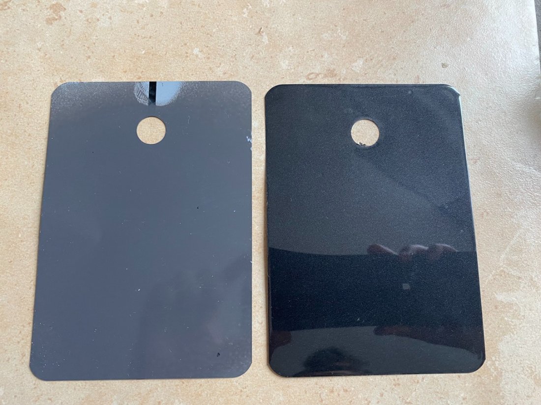

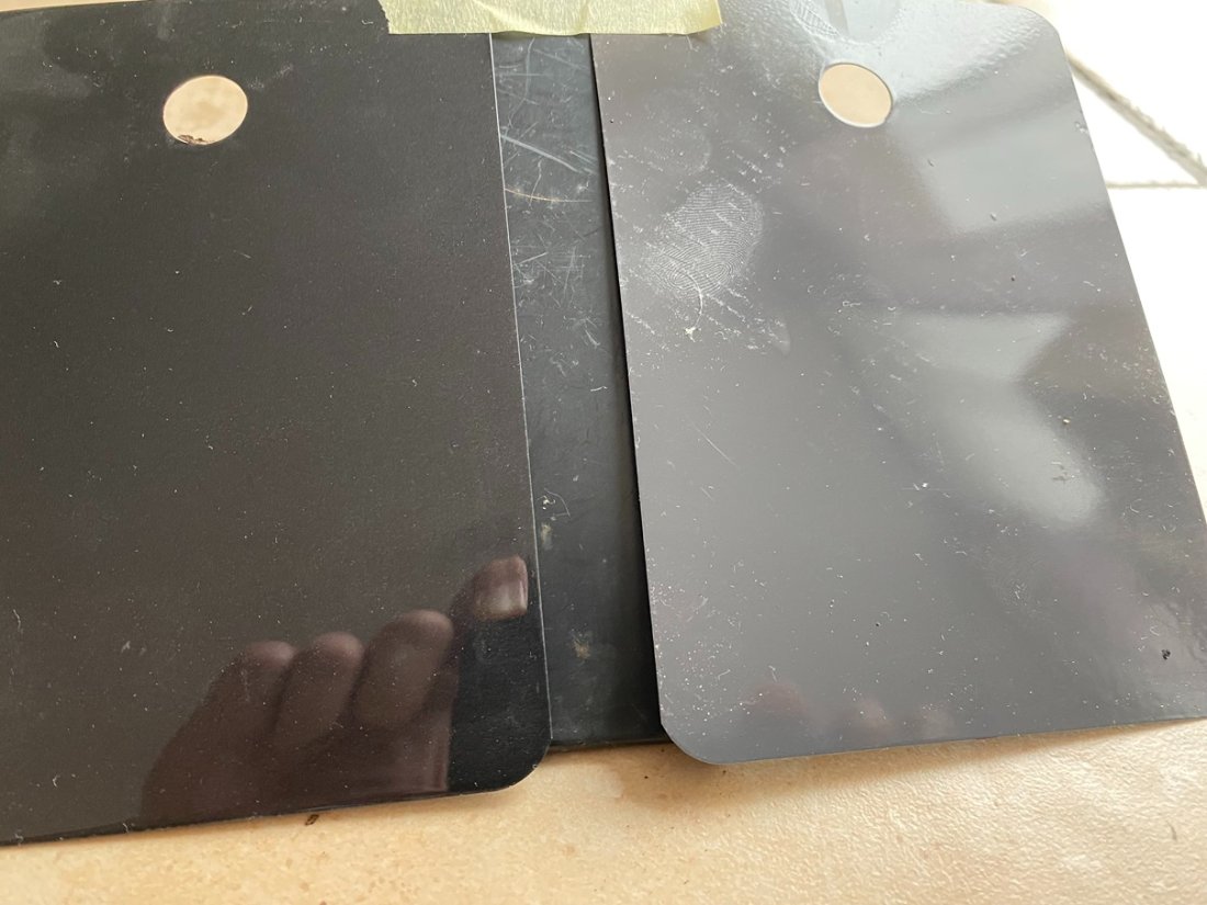

könnt ihr mir helfen einen annähernd passenden Lackcode zu finden. Mein 68er Fastback ist innen schwarz, ich tippe auf Black Charcoal Irid als Farbe vom Amaturenbrett + Türen (die Verkleidung im fastback hinten ist semi gloss black wie im Motorraum -> RAL 9005 -> das suche ich nicht)
Ich habe hier des öfteren gelesen, dass der GM Code 323N passen soll.
Hier die Tests: (bisschen schwieirig mit dem Handy...)
Links GM 323 C -> das soll die Innenraumfarbe sein
Rechts GM 323N -> das sei eine Außenfarbe / Metallic
Das ganze über einen alten 68er Aschenbecher gelegt, keine Farbe passt, 323N noch eher, wäre es nicht metallic
Hat jemand einen Tipp?
Grüße Frank

Hier die von mir benutzte Farbe.
GM 323N Graphite Grey
von Spies Hecker
VG, Sven
Re: 67/68 Farbe Amaturenbrett / Charcoal Black
Verfasst: Fr 3. Nov 2023, 10:23
von coco
danke für den Standox Lack,
Danke Sven für das Bild, deine Bilder passen ja perfekt. Was hattest du für einen Klarlack? Seidenmatt oder Matt?
