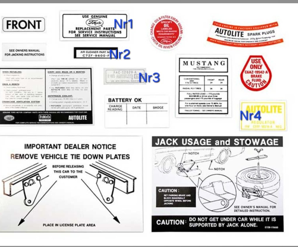

Ich habe 4 Decals (Nr.1-Nr.4), deren Position ich, trotz DrGoogle u Co, nirgends erkennen konnte.
Vielleicht könnt ihr ja Licht ins Dunkel bringen.....
Danke schon mal
Seht in der Bilddatei

Das mit den Aufklebern ist eine Sache für sich. Je nach Motor und Bauort kann das abweichen. Schau mal bei ECS auf der Seite da ist das oft gut erklärt wo was hinkommt. Im Concours Mustang Forum kannst Du auch Details finden. Dort wurde mir geraten kauf kein Set sondern alle passend zum Auto. Weil nicht alles was in den Sätzen ist gehört zum jeweiligen Baujahr.
https://ecsauto.com/collections/ford-decals

Nr. 4 für den externen Spannungsregler. Nr. 1 könnte an der Türe oder Einstiegsholm gehören. Den Rest weiß ich nicht.

nur zur info,
beim vintage-mustang-forum habe ich von einem "premium mitglied" folgende positionsbeschreibung erhalten:
nr1) driver side of the round base of the air cleaner housing
nr2) on the forward part of the air cleaner snorkel
nr3) around the ignition coil
nr4) on the voltage regulator next to radiator driver side

Und das ist genau richtig so 👍

ok danke für die bestätigung
somit ist meine anfrage schnell geklärt worden

Sehe ich auch so. Je nachdem wie genau du es machen willst, solltest du im Concours Forum recherchieren. Die 67er sind zwar nicht mein Gebiet, aber ich glaube nr 2 wurde zb auch nur beim 390er verwendet.
