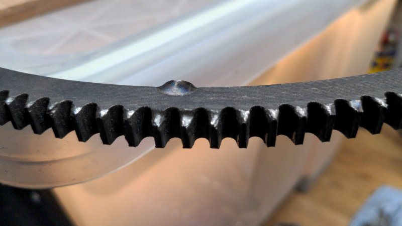

da das C4 gerade raus ist ist auch gleich noch die Flexplatte mit dem Zahnkranz auf die Werkbank gekommen, um die Zahnhygiene mal anzuschauen. Naja, Karies hatte schon etwas zugeschlagen und einige Zähne angefressen.

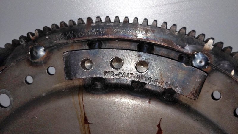

Also den Zahnkranz vom alten Flexrad vorsichtig runtergeflext, so dass die Platte keinen Schaden nimmt und den neuen Zahnkranz ebenfalls rausgeflext. Dann den neuen Zahnkranz auf das alte Flexrad draufschweissen lassen. Die beiden Zahnkränze hatten zum Glück den identischen Innendurchmesser. Das alte Flexrad hat den Vorteil, dass es einen Bund hat, an dem der Zahnkranz aufliegen kann und somit perfekt ausgerichtet ist. Nun ist alles gut...
Karies an den Zähnen
Neuer Zahnkranz auf alter Flexplatte
Alte Flexplatte mit Bund als Anschlag

Lässt du die noch wuchten?

das einzige was Du hättest machen sollen, ist den alten, originalen Zahnkranz zu wenden. Dann hast Du eine perfekte, neue Angriffsfläche.
die ganze Neukauf Arie hättest Du dir Sparen können.

Sorry, überlesen.
Nee, mache ich nicht. Die neuen 8 Schweißpunkte sind perfekt auf dem Umfang verteilt, an der selben Stelle und sehr, sehr ähnlich in der Größe zueinander und zu den alten. Ich erwarte da keine kritische Unwucht.
Welcher Laden würde eine Auswuchtung überhaupt machen (können)?

Bei mir hat es der Motorenbauer in Verbindung mit Balancer und Kurbelwelle gemacht. Aber dafür müsste der Motor raus..... ich hoffe mal für dich das das geklappt hat. Ich hatte bereits eine Flexplate die in Unwucht war, war kein Spaß so ab 80-90h/km....

Eine Unwucht der Flexplate (oder an anderen Komponenten am Motor) ist aber unabhängig von der Geschwindigkeit - eher von der Drehzahl....

Martin,
weder Flexplate noch Schwingungsdampfer dürfen "auf den Motor angepasst" gewuchtet werden!
--> Wer das macht, hat nicht verstanden, wie es RICHTIG gemacht wird.
Macht man so was, denn dann muss bei jedem Komponentenaustausch der komplette Kurbeltrieb neu gewuchtet werden.
Sowohl Schwingungsdämpfer, wie auch Flexplate/Schwungscheibe müssen ihre 28 Unzen Unwucht beibehalten. Eine Wuchtung darf nur über die Kurbelwelle/interne Komponenten erfolgen.

Du hast recht Michael, hab gerade in meine Bildergallerie geschaut. Gewuchtet wurde ohne .... er hatte die Teile nur für die Endmontage angefordert...
