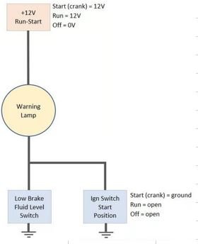

hab mal diese Skizze gefunden
Konnte es bei meinem Schalter (noch) nicht nachstellen, weil der Vorbesitzer (oder der davor..) die Verkabelung für einen Öldruck-Warner benutzt hat
:roll:

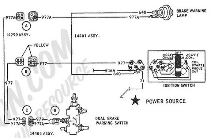

hier noch eine bessere Darstellung:
68 Brake Warn Switch Wiring.JPG (49.29 KiB) 1486 mal betrachtet
man sieht gut, dass es 2 Kabel zum Schalter benötigt und auch der Schalter benötigt 2 Kontakte (der hat intern eine Brücke).
Das ist bei den Nachrüst-Teilen oft nicht der Fall.

Danke Sven.
Dein erstes Bild ist falsch: Stand der Bremsflüssigkeit wird nicht gemessen.
Das Zweite ist korrekt, aber ich war nicht fündig geworden.
Bei mir ist Kabel eins und zwei nicht im Schalter sondern im Stecker verbunden. Drückt der Kolben den Stift im Schalter hoch, bekommen beide Kabel Masse.
Damit ist auch klar, dass jede Warnlampe, die nach diesem Prinzip arbeiten soll (Kontrolle beim Startvorgang), einen eigenen Proveout Port benötigt. Andernfalls würden bei einem Fehler alle Warnlichter an gehen.
Ich weiß aber nur vom Bremswarnlicht im ´68er Mustang.

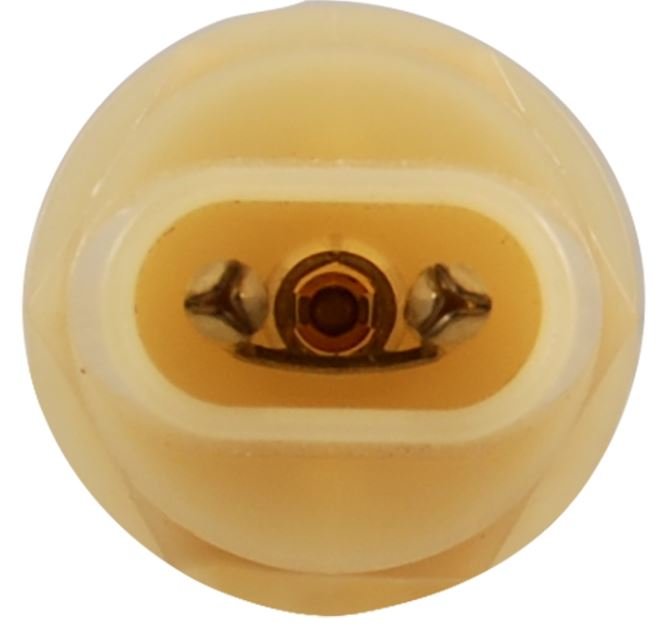

Deshalb hat Ford den Schalter so gebaut, dass er die Verbindung der beiden Kabel herstellt:
Brake Warn Switch.JPG (28.26 KiB) 1273 mal betrachtet
leider passt der ganze Aftermarket-Kram in meinem Auto nicht zu dem Switch (den ich nachträglich bestellt habe..), meine Verkabelung schon.. :roll:

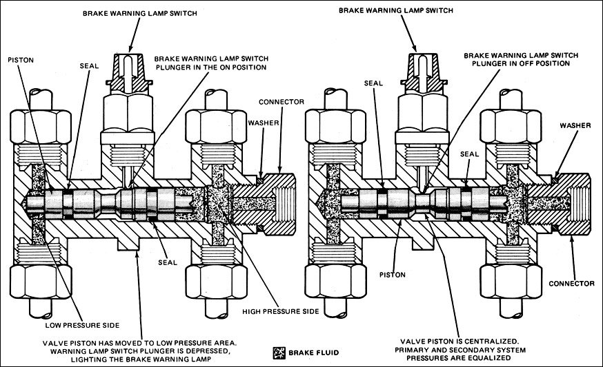

brake pressure differential valve and light switch.jpg (125.73 KiB) 1245 mal betrachtet
Linkes Bild: Schalter gibt Masse, da Druckverteilung unterschiedlich war oder ist. Lampe bekommt Masse von Kabel eins und geht an. Dass das zweite Kabel auch zum ProveOut Masse durchreicht, ist ein Nebeneffekt, der hier egal ist.
Rechts Bild: Schalter gibt keine Masse. Alles i.O. Nur während des Startvorgangs hat ProveOut Massekontakt und reicht ihn der Lampe durch. Kontrollvorgang.

-Wenn Bremsdruck OK, dann bekommt der Kreis vom Zündschalter in Stellung "C" 12V an Lampe, aber Lampe bleibt aus, weil keine Masse.
-Bei Zündschalter auf "S" wird der Kreis dann über der Draht im Stecker (im Bild meines letzten Posts zu sehen) verbunden und zu ProveOut am Zündschalter auf Masse gelegt. Stromkreis geschlossen: Lampe leuchtet, Funktionstest erfolgreich.
-Sollte der Stecker abgefallen sein, dann kein geschlossener Kreis, ergo kein erfolgreicher Funktionstest..
Die schlechtere Variante:
Bei einer Verbindung im Stecker (also der Plastikteil, wo die beiden Kabel fest mit verbunden sind) würde sich immer eine Funktion der Lampe testen lassen, aber eine lose Steckverbindung nicht überprüfen und in diesem die volle Funktionsfähigkeit nur vorgaukeln.
Das ist alles kein Problem, bis die Bremse wirklich einen Druckverlust hat..
Ich habe mal gelesen, dass bei Ford zwischen 67 u 68 dieses Problem erkannt wurde und man daher kurzfristig den Stecker und den Warnschalter geändert hat.
Das war aber in irgendeinem F100 Forum. Deshalb weiß ich auch nicht, wann und ob das in 68 beim Mustang umgesetzt wurde.
Den gezeigten Schalter (mit Draht) gibt es aber so bei RSB für 68er zu kaufen. Daher gehe ich davon aus, dass es mit dem richtigen ProportioningValve und dem passenden Stecker und natürlich einer originalen Verkabelung die oben beschriebene Funktion erreicht werden müsste.
Leider bei meinem Pony alles nicht Fall..
