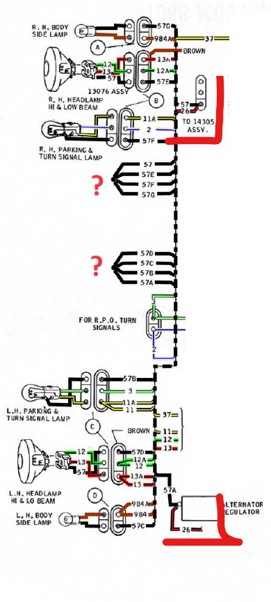

Andererseits gibt es genug "Verkabelung" zum Licht vorn. Und der Massepunkt am Regler taucht im Plan auch auf:
Masse Scheinwerfer.png (222.51 KiB) 1342 mal betrachtet
Ich hatte das Kabel am Regler von der Karosse getrennt und konnte zum Standlicht "durchpiepen", zum Scheinwerfer nicht.
Nachdem ich das Kabel zur LiMa mit Masse versorgt hatte und alles funktionierte, habe ich nicht mehr gemessen.
Mal gucken, ob Martin was ausgräbt.

Bei mir ist es so, das die Standlichtfassungen direkt ihre Masse vom Rahmen beziehen (hab ich vor 24 Jahren selber so gemacht) Der Relaiskabelbaum war/ist separat auf Masse gelegt. Und natürlich der Anschluss am Regler.
Da ich umrüste auf LED fällt die Masse vom Relaiskabelbaum weg.
Aber ich meine mich zu erinnern, daß mir damals ein KFZ Elektriker empfohlen hat das so zu machen.
Bei mir fiel das Licht vor dem Relaiskabelbaumeinbau damals auch nur aus, wenn ich das Fernlicht eingeschaltet habe. Abblendlicht funktionierte immer ohne Ausfälle.
