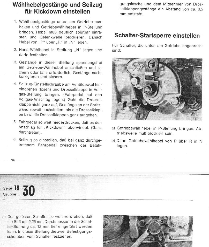

Dafür habe ich im Werkstatthandbuch "whb_taunomatic-1967" Folgendes gefunden.
Wahlhebel einstellen.jpg (197.65 KiB) 2246 mal betrachtet
Da ich aktuell eh keinen Kickdownseilzug verbaut haben, möchte ich die Punkte 1. / 2. / 3. / a) / b) / c) abarbeiten.
Allerdings sind mir zwei Dinge nicht ganz klar.
Bei c) heißt es:
"Den gelösten Schalter so weit verdrehen, daß ein Stift mit 2,25 mm Durchmesser in die Schalter-Bohrung ca. 12 mm tief eingeführt werden kann."
Welche Schalterbohrung ist gemeint?
Muss man zu zweit sein, weil es unter 2. heißt:
"Hand-Wählhebel in Stellung .N" legen und darin festhalten."
Muss einer festhalten und der andere unter dem Auto fixieren under genügt es den Hebel in die richtige Stellung zu bringen ohne festzuhalten und dann zu fixieren?
Danke und...

Zur ersten Frage: Der Stift dient zur Einstellung des Neutralschalters, dieser ist im ersten Bild aus dem Handbuch zu sehen, rechts neben der Anlenkung für den Kickdown. Es gibt nur ein Loch was auf der Außenseite des Neutralschalters ist. Ich nehme immer das Ende eines 2mm Bohrers zum Einstellen.
Zur zweiten Frage: Ich hab das Gestänge immer alleine einstellt. Wenn alles "schwammig" ist alle Buchsen im Gestänge auf Spiel prüfen. Die Einstellung in Stufe "N" klappt gut, da der Schalthebel ja an der Raststellung Richtung "R" anliegt. Sonst kannst du auch das Gestänge in Stufe "P" einstellen wenn du alleine bist, dort ist der Hebel ja vollständig verriegelt in einer definierten Position.

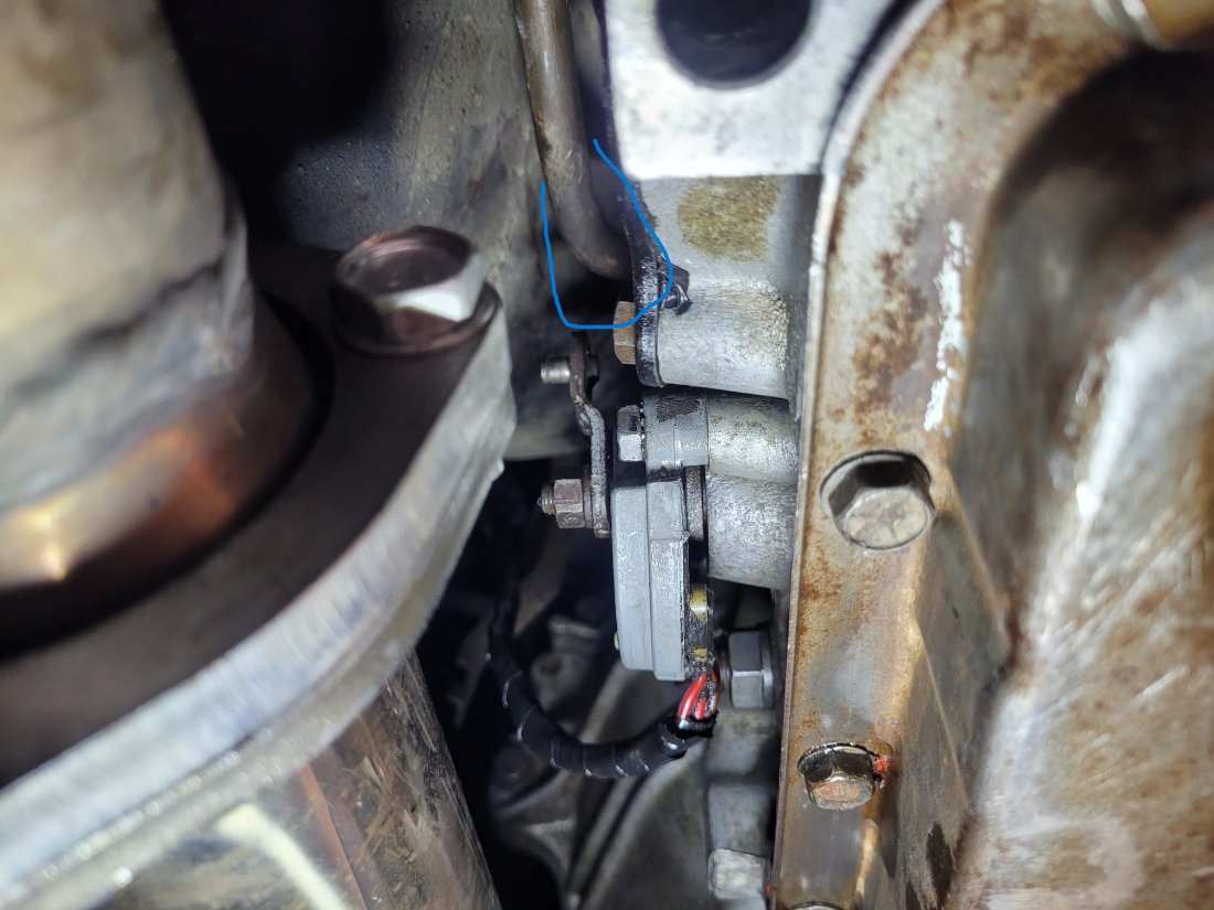

Bei mir geht das Befestigungsgestänge für den Wahlhebel nicht, wie im Werkstatthandbuch abgebildet nach unten weg, sondern nach oben.
Der Anschluss ist mit montiertem Auspuff kaum zu erreichen, ohne sich die Finger zu brechen :(
Kalle hat geschrieben: ↑Do 4. Apr 2024, 11:58 Wenn alles "schwammig" ist alle Buchsen im Gestänge auf Spiel prüfen.
Wenn ich an dem Schaltgestänge wackle, kann ich es ca. 0,5cm bis 1cm nach oben und unten wackeln. Sollte dann auch nicht richtig sein, oder?

Vermutlich sind dann die Kunststoffbuchsen nicht mehr vorhanden, klingt nach etwas zu viel Spiel. Am Ende ist natürlich das (Umkehr-) Spiel entscheidend in Betätigungsrichtung. Mit dem Hosenrohr kann es leider manchmal eng zugehen, die Stelle ist nur mit einem Split von hinten gesichert, den bekommt man oft mit einem Haken trotzdem raus.
Was jetzt eher ein Problem ist: Der Neutralschalter ist 180° versetzt montiert. Ich hab gerade nicht im Kopf ob dieser dann korrekt ausgerichtet werden kann, ich glaube nicht. Der Schalter bzw. der Abgang des Kabels muss nach oben zeigen, bei zeigt es nach unten.

Kalle hat geschrieben: ↑Do 4. Apr 2024, 13:39 Der Neutralschalter ist 180° versetzt montiert.
Sieht so aus. Im Shop manual ist er auf jeden Fall andersherum montiert.

Wenn die Werkstatt Ein- und Ausbau gemacht haben sollen sie es nochmal nacharbeiten. Ich bin mir gerade nicht sicher ob vorne eine Kunststoffbuchse sitzen müsste, kann ich in der Assembly Manual nochmal gucken. Glaube dort sitzt nur ein Split und eine Scheibe. An der Seite des Schaltstock gehört aber eine Buchse rein, der Schaltstock selber sollte auch kein Spiel haben.
Wenn der Neutralschalter nochmal gedreht wird schau dass das Kabel am Getriebe befestigt wird, dort gehört an den Servo Deckel noch ein Kabel-Halter. Hält die Kabel vom Krümmer fern.
