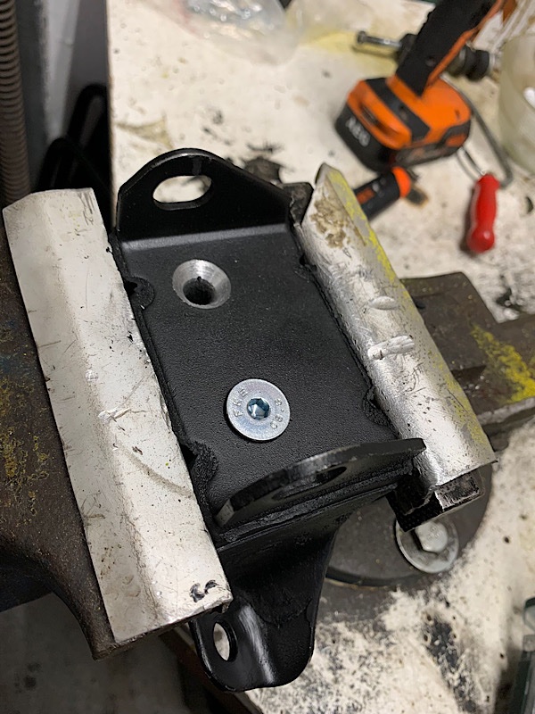

Lieber kein PU Zeugs. Mit Senkkopf und 5mm Gummischeiben damit etwas Zugweg bleibt. Darauf achten dass die Schraube voll versenkt ist! Sonst bekommst das nicht montiert. Und nur auf der Fahrerseite nötig.
Kann ich so unterschreiben.👍

kiri67 hat geschrieben: ↑So 12. Mai 2024, 17:07 IMG_4106.jpeg
Das mit den Gummis ist ne kuhle Idee!
Da geht sicher auch ein Unterleggummi von den Stoßdämpfern oder vom Servodruckzylinder.
Patrick

DukeLC4 hat geschrieben: ↑So 12. Mai 2024, 17:11 [quote=kiri67 post_id=385258 time=<a href="tel:1715526474">1715526474</a> user_id=3999]
Patrick
[/quote]
Habe von den alten Koppelstange eins halbiert. Das Zeug hält den Druck aus.

von sally67
Top,Kiri!
Das fahrerseitige Lager gibt bei mir auch schon wieder langsam den Geist auf.
Das ist ne echte Verbesserung!

von datadefender
Hab die vor Jahren genau wir vom Kiri gezeigt gemacht.
Wurde schon vor Jahren mal gepostet
Haben viele 1000 Rallye km überstanden.

Danke für eure Antworten.
Ich war auch skeptisch gegenüber dem PU Lager.
Werde mir die originalen holen und wie von Kiri beschrieben lieber das Lager auf der Fahrerseite selbst verstärken. ;)
