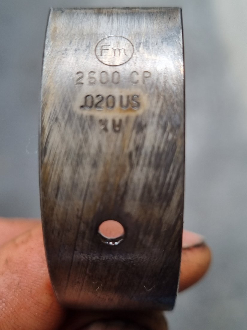

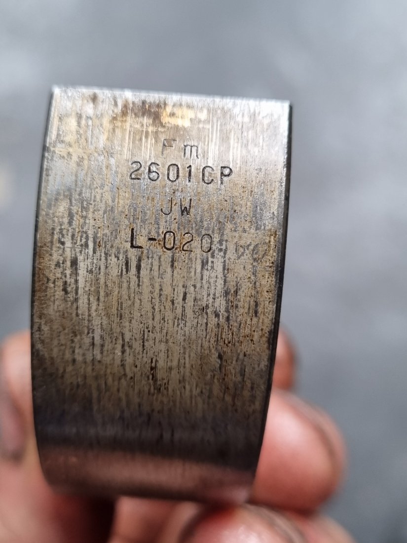

Hallo zusammen, wollte nur mal kurz auf sicher gehen zwecks lagerschalen am 289er. Laut Nummern sollen hier auf beiden Lagerschalen doch 020 Übermaß sein oder?

Nach der Kennzeichnung der Lageschalen würd ich es so deuten. Kannst aber auch die Lagerstellen mit der Micrometerschraube vermessen.

Antwort lautet JAIN!
Die Lagerschalen haben .020" Untermaß!
Zylinder werden beim Schleifen größer, haben Übermaß
Kurbelwellen werden kleiner, haben Untermaß
