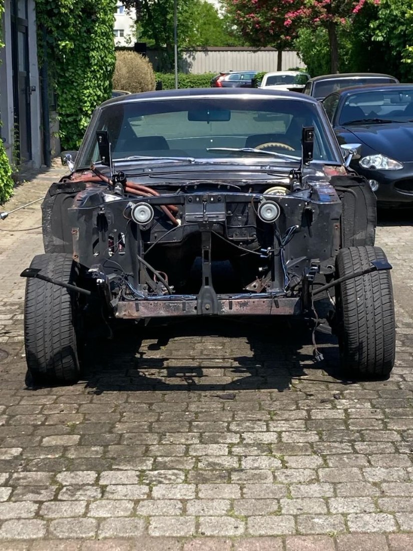

Ich nehme Euch mal mit auf meine Reise der letzten Monate …
Mein 67er Fastback war in gutem Zustand, aber an jeder Ecke sah ich Themen, die ich gern verbessern wollte …
Angefangen habe ich mit dem Wunsch Motor und Fahrwerk zu optimieren. Die Planung läuft schon setz letztem Herbst und ich habe mich für einen neuen Motor statt einer Überholung entschieden. Wenn der Motor schon mal draußen ist, so dachte ich, dann ist es auch nicht weit, den Motorraum einmal ganz leer zu machen, um in sauber zu lackieren. Mit dem neuen Motor kommt auch ein neues Getriebe und dann auch gleich noch eine neue Hinterachse. Also alles einmal raus.
Motorraum und vor allem der Unterboden war völlig zugekleistert. Daher habe ich mich entschieden beides Eisstrahlen zu lassen. Danach kam so einiges zum Vorschein, so dass jetzt Blecharbeiten an einigen Stellen notwendig sind. Soweit wollte ich den Wagen eigentlich gar nicht auseinander bauen und Lackieren stand für irgendwann später mal auf der Agenda.
Jetzt sind aber an den hinteren Radkästen größere Roststellen zum Vorschein gekommen, so dass die Lackierung wohl doch jetzt ansteht. Und da der Wagen Original in Rot ausgeliefert wurde und in den Staaten dann offensichtlich einmal nach amerikanischer Art überlackiert wurde, blitzen an vielen das Rot durch. Dann steht jetzt wohl an, alles einmal runter zu holen. Und da stehe ich nun vor einer Vollrestauration, wo ich doch eigentlich "nur" ein Performance-Upgrade geplant hatte :shock:

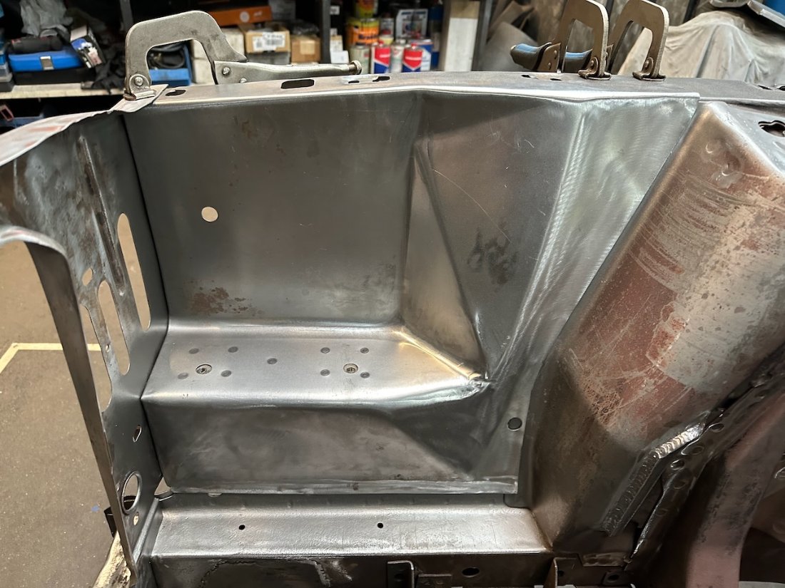

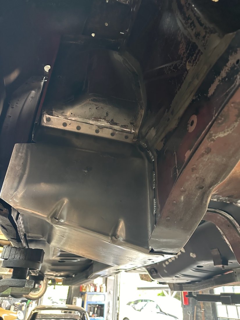

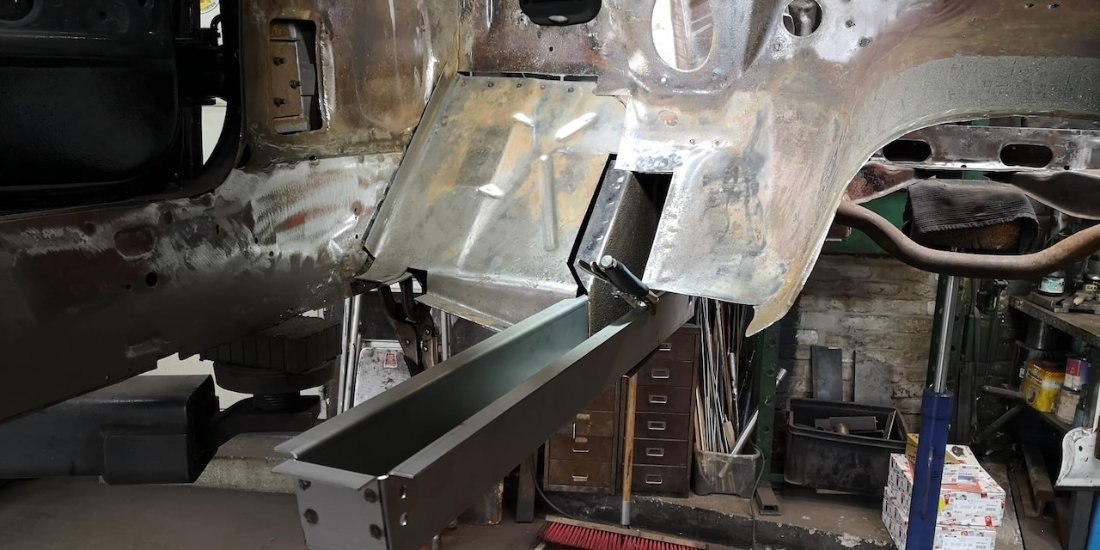

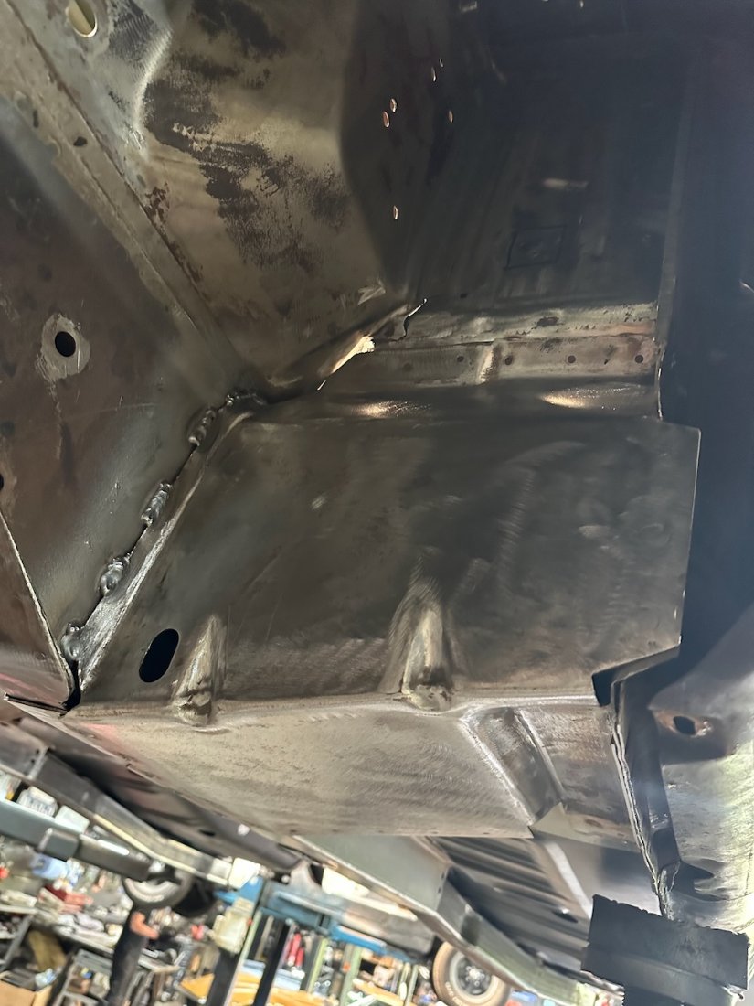

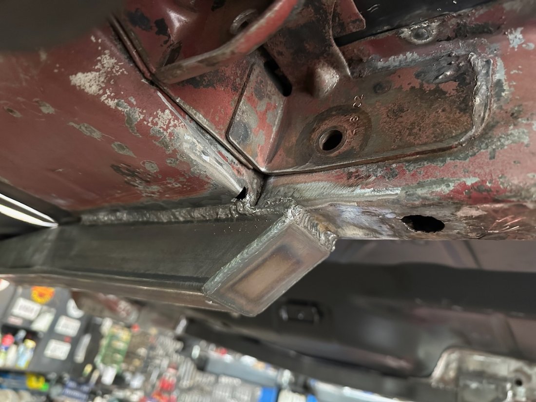

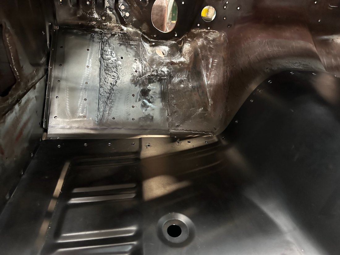

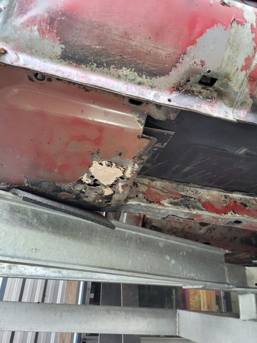

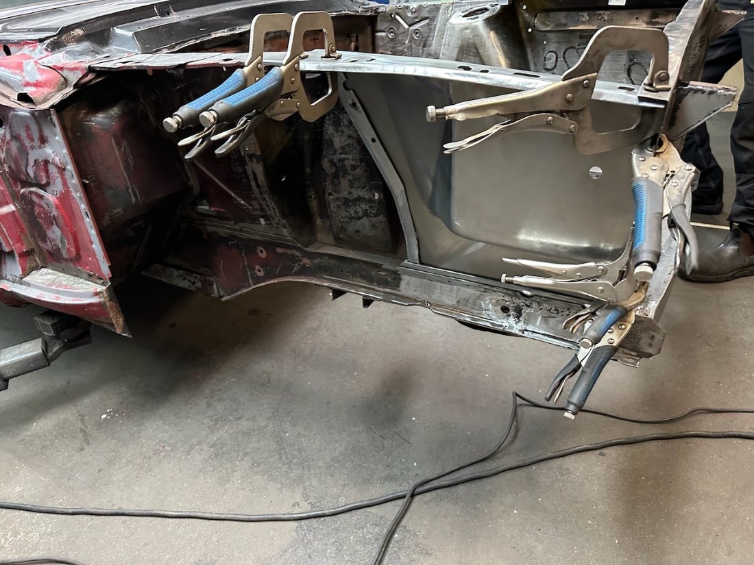

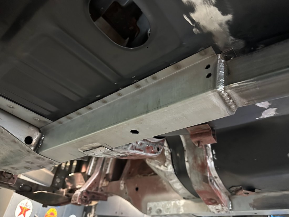

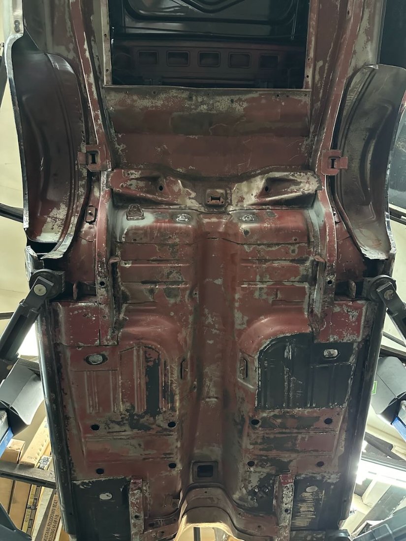

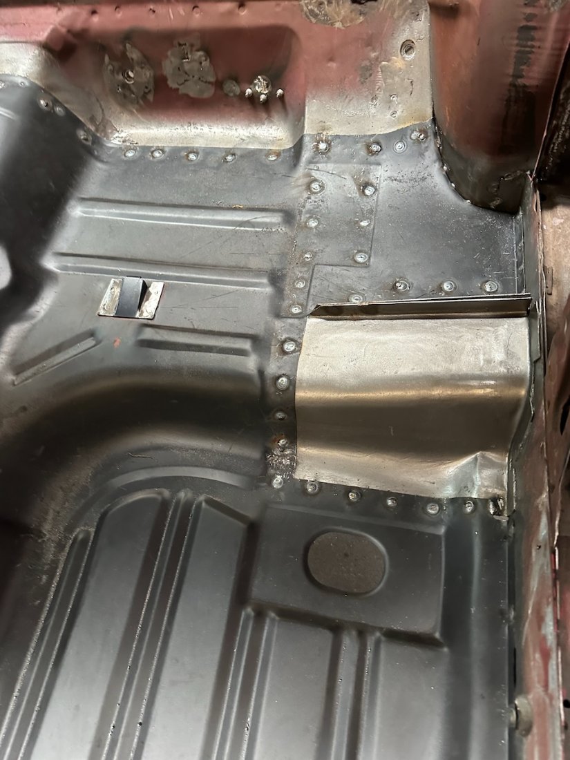

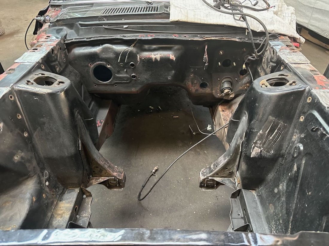

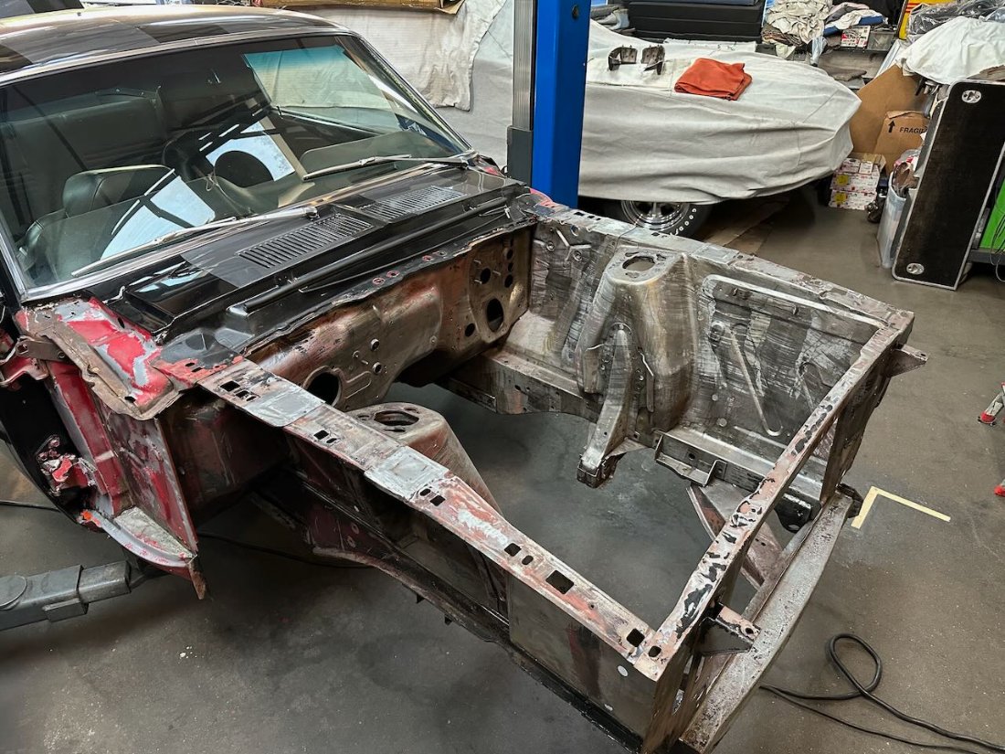

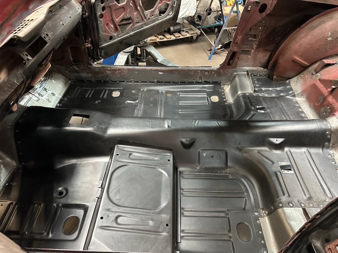

Ein Update der letzen Wochen:
Der Unterboden wurde offensichtlich in den Staaten ziemlich schluderig an vielen Stellen ausgebessert. Alle Unzulänglichkeiten wurden mit einer dicken, schwarzen Schicht so zugekleistert, dass sie auf den ersten Blick nicht mehr zu sehen waren. Auch hatte der Wagen offensichtlich mal einen Unfall vorne Links, was man an einigen stellen auch im Unterbodenblech sehen konnte - Quetschung, Riss im Tunnel, ausgebesserte Stellen.
Nachdem der Unterboden mit Eis gestrahlt und das ganze Ausmaß zu sehen war, haben wir uns dann dafür entschieden nicht nur Teile auszutauschen, sondern gleich die ganze Bodengruppe. Ein komplett neues Bodenblech und neue Torque-Boxen. Vorne rechts wurde auch eine Torque-Box ergänzt, wo es vorher keine gab. Beim Einbau des Unterbodenblechs mussten auch im Fußraum einige Bestandteile komplett neue aufgebaut werden.
Und bei der Gelegenheit wurden dann auch die Verkleidung der Holme (oder wie die Teile heißen) vorn neu gemacht, die waren total verbeult. Anschließend wurden Subframes ergänzt, um den vorderen Teil des Wagens stabiler mit dem hinteren Teil zu verbinden, um der Karosserie zusätzliche Stabilität zu geben.
Dazu einige Fotos:
Besten Gruß,
Jannik

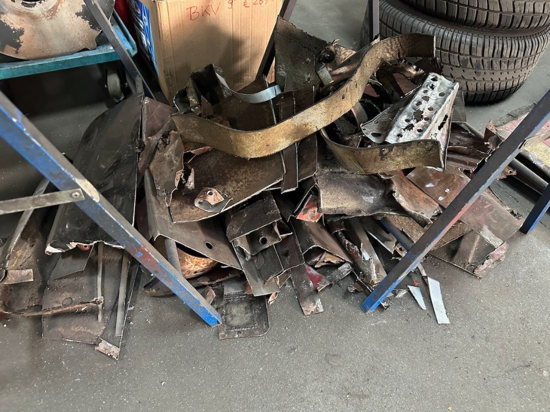

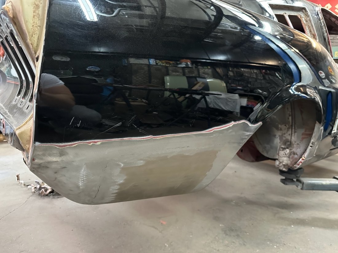

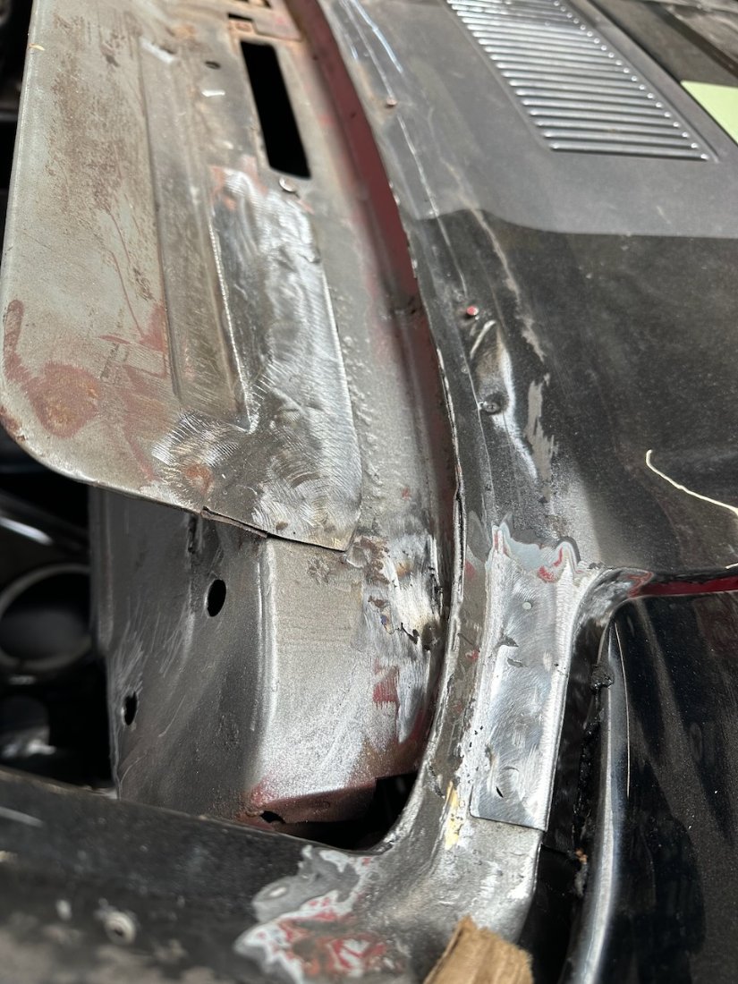

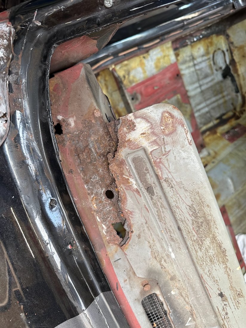

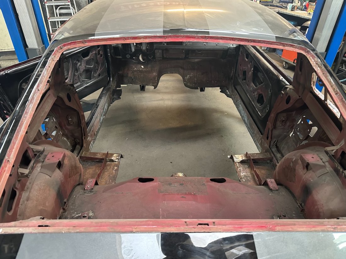

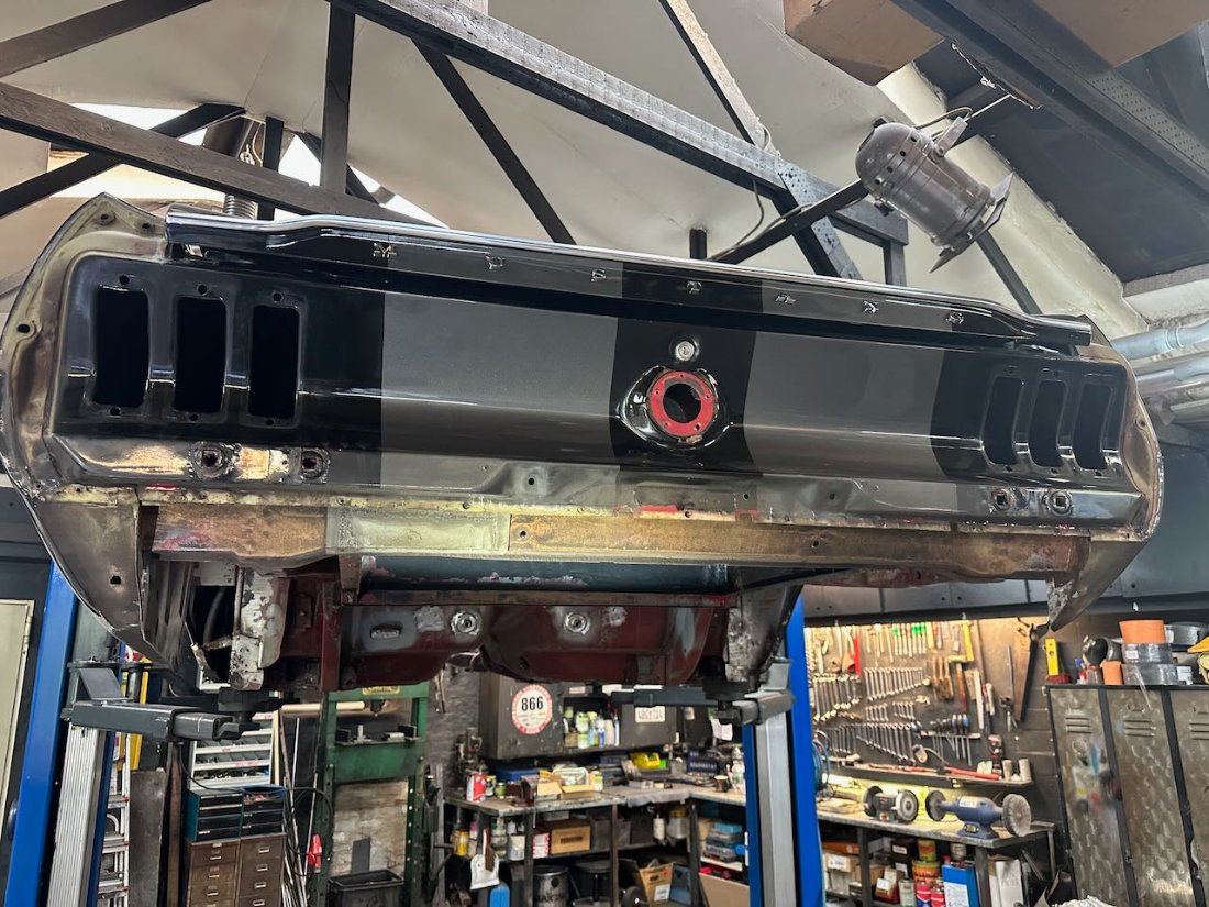

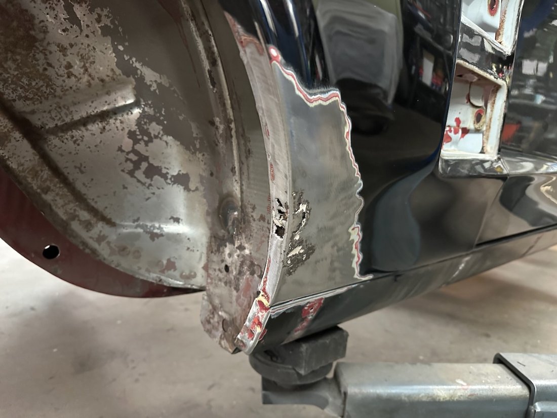

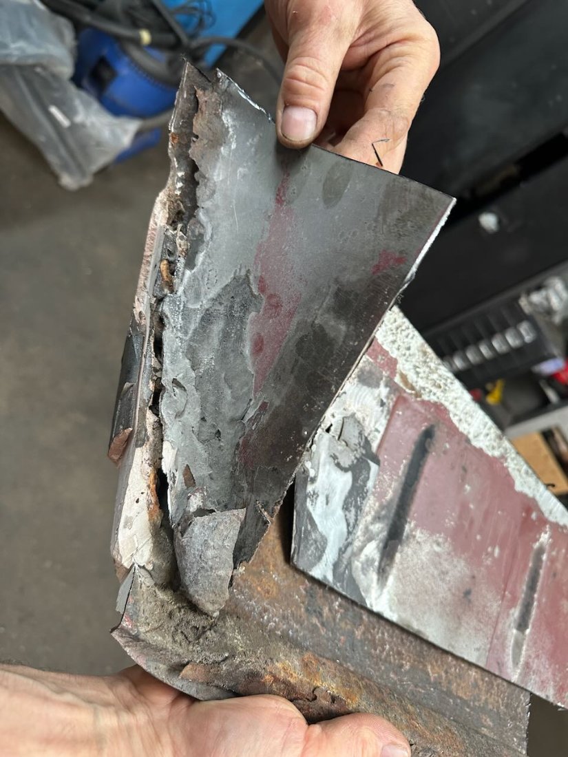

Viele Teile der Karosserie mussten ausgetauscht und ausgebessert werden.
  • Batteriefach im Motorraum
  • Armaturenbrett auf der Beifahrerseite
  • Hintere Radläufe auf beiden Seiten
  • Stoßstange vorn
Einige Stellen sind noch offen und werden nach dem entlacken gemacht.
Auf jeden Fall ist sehr viel Blech aus dem Wagen rausgeschnitten worden. Zwei Fotos zeigen die unfassbare Menge.
Besten Gruß,
Jannik
