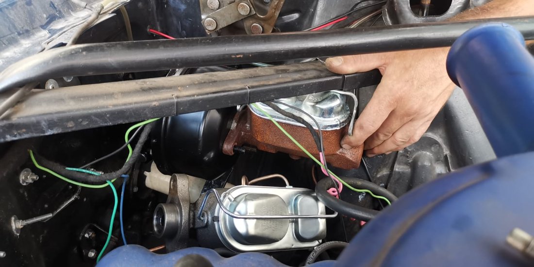

Hey,
ich habe bei meinem '65 Mustang vorne von Trommel auf Scheibenbremse umbauen lassen. Da es ein Schaltwage ist hat der Bremskarftverstärker nicht gepasst da das Kupplungsgestänge im weg ist . Deswegen habe ich ein Umlenkgestänge aus usa bestellt.
Es passt aber immer noch nicht.
WhatsApp Bild 2024-07-09 um 13.46.38_49b3b3e8.jpg (107.53 KiB) 2025 mal betrachtet
Hat einer eine Lösung?
Danke

Du kannst die Export Brace verbauen, die sitzt höher wie die 2teiligen Streben:
https://stang-parts.de/de/karosserie-bl ... 29536.html
Zumindest hat das bei dem Umbau den ich vor ein paar Jahren an einem Schalter gemacht habe funktioniert.
Patrick

tanne35 hat geschrieben: ↑Di 9. Jul 2024, 15:17 Hey,
Danke
Liegt dein Problem nur in der Höhe ?
Also der Deckel des HBZ steht an der Strebe an, oder paßt auch die Länge nicht, sprich der Abstand zum Dom ?
Ich hatte ein ähnliches Problem, mit dem Umbausatz von Scott Drake.
Der BKV hat am Eingang des Push Rod eine Umlenkung, dadurch kommt der BKV insgesamt etwas höher und der Deckel des HBZ stößt an der originalen Strebe an.
In der Einbauanleitung war jedoch beschrieben das die Strebe an der entsprechenden stelle nachzuarbeiten ist (ausklinken).
Da ich auf Export Brace umgebaut habe für mich kein Problem, aber die gesamte Kombi aus Bracket (75mm), BKV (100mm) & HBZ (190mm) war zu lang und paßte beim 66'er nicht zwischen Firewall und Dom.

Die Strebe auszuklinken wär nicht nur optisch ein Graus. Die Strebe soll ja knicksteif sein. Daher ist die so profiliert.
Mit der Ausklinkung ist die , so wie vom Konstrukteur mal vorgesehen, nicht mehr.
Mach das nicht. -》 Export Brace, wie Patrik schreibt
Nicht zu fassen was die Burschen so lapidar in ihre Einbauanleitung reinschreiben

hätte auch eher zur Verwendung der Export-Brace geraten, aber passen damit die beiden Zusatzstreben noch, die die Cabrios bis '66 brauchen, um den Vorderwagen zu versteifen?
Wollte mal vor Jahren eine Monte-Carlo Bar einbauen, die kollidierte ebenfalls mit den beiden Streben, daher kam es nie dazu.

Hey Danke für die Tipps,
der vorhanden Umbau passt in der höhe und in der länge nicht. Ich glaube ich fahre ohne Bremsklraftverstärker
