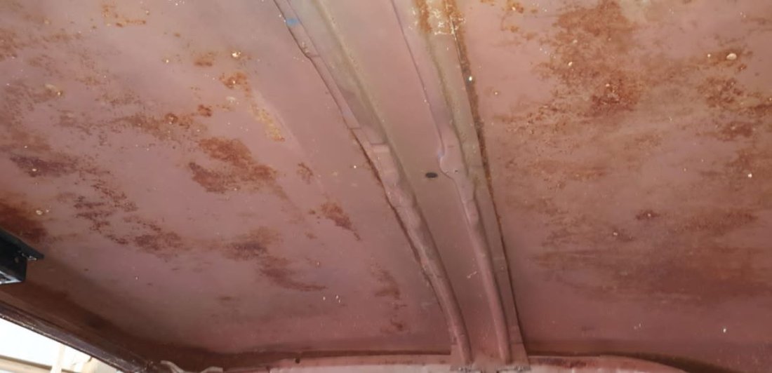

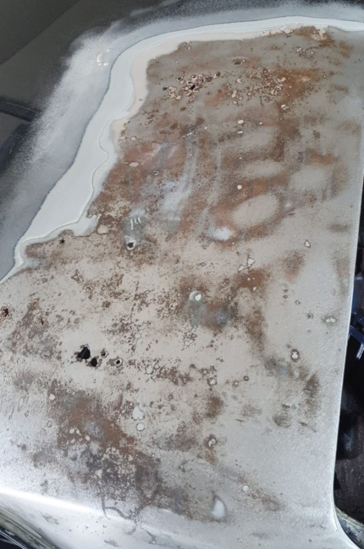

Wenn Du Bedenken bei dem Vinyldach hast, solltest Du versuchen herauszubekommen, ob das Pony mit Vinyldach ausgeliefert wurde.
Ich habe meine Käte ohne Vinyldach gekauft.
Laut Marti Report wurde die Lady aber mit Vinyldach ausgeliefert.
Irgendwann wurde es abgezogen und die Löcher die darunter waren wurden mit Spachtelmasse geflickt.
Als der Himmel ab war, konnte man die Spachtelmasse von Innen gut sehen.
Viele kleine weiße "Würmer" :shock:
Von außen sah das dann so aus :evil:
Im allgemeinen war die Substanz des Autos übrigens sehr gut.
