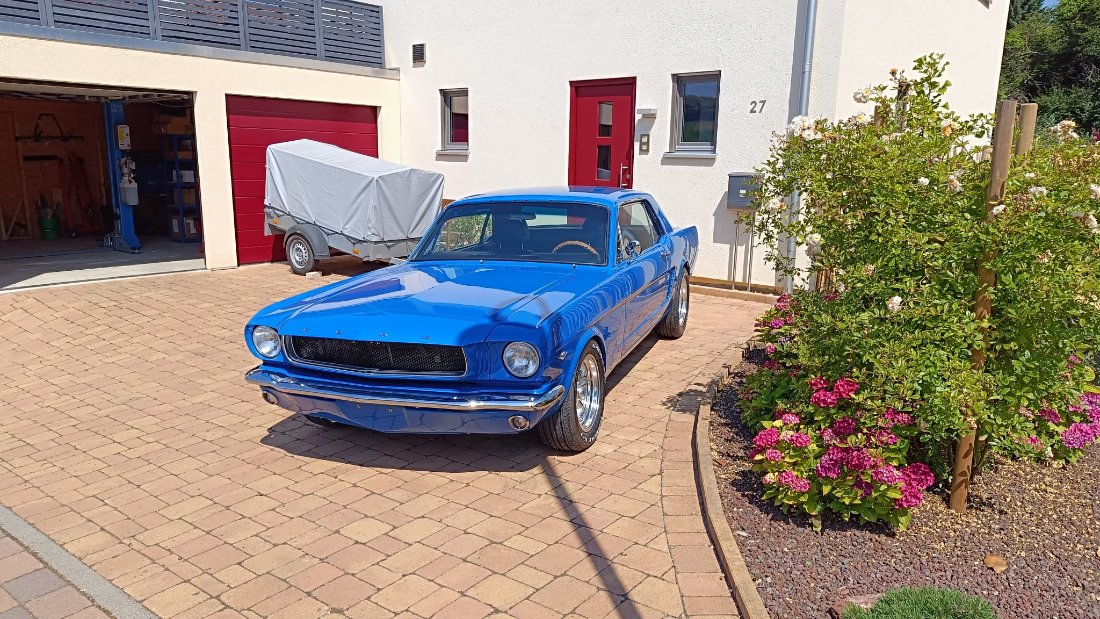

ich habe ein 1965er Cabrio V8 mit GT Frontschürze und weißen Blinkergläsern. Ich benötige also gelbe Glühbirnen.
Daher nun die Frage ob diese hier passen:
https://www.rsb-parts.de/modell-1967/el ... elb-stueck
Foto von meiner Frotn anbei.
Danke.
Philip

Du hats lediglich die falschen Blinkergläser!
64-66 hatten immer gelbe Blinkergläser.
Es gibt aber auch so was wie Birnen-Lack, damit strahlt jede Birne in handumdrehen in der gewünschten Farbe.

Die Birnen ab 67 passen auch bei den frühen Modellen, ich habe die auch verbaut:
https://stang-parts.de/de/-beleuchtung/ ... 00061.html
WhatsApp Image 2024-06-26 at 15.24.46.jpeg (236.65 KiB) 2080 mal betrachtet
Patrick
