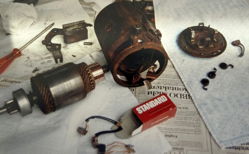

Hier schon ein Bild von 1996 für Teil 2 des Videos:-), Patrick.
Zerlegt und Isolierung der Wicklungen weggeschmolzen innen wegen Fächerkrümmern. Da nutzten auch die Ersatz-Schleifer nichts mehr.
