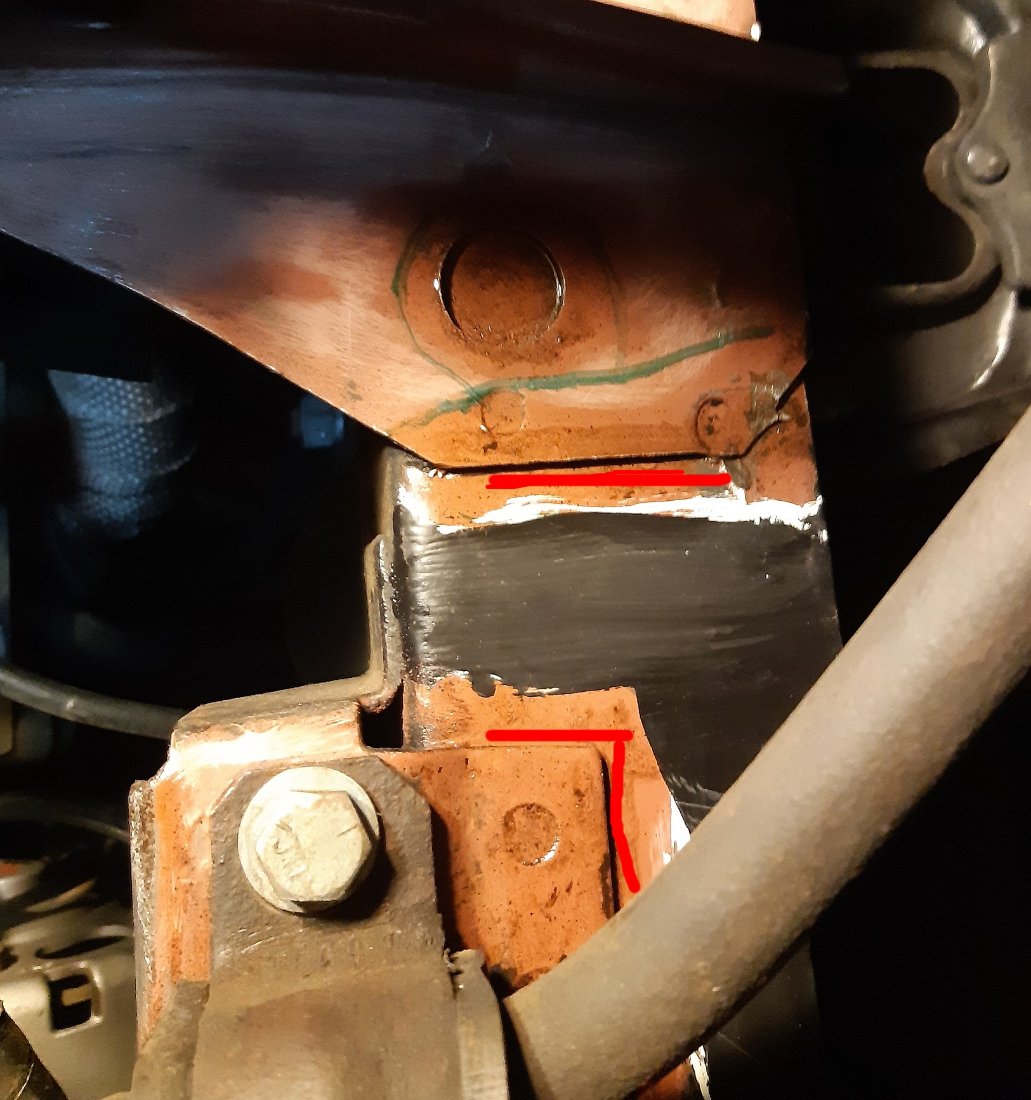

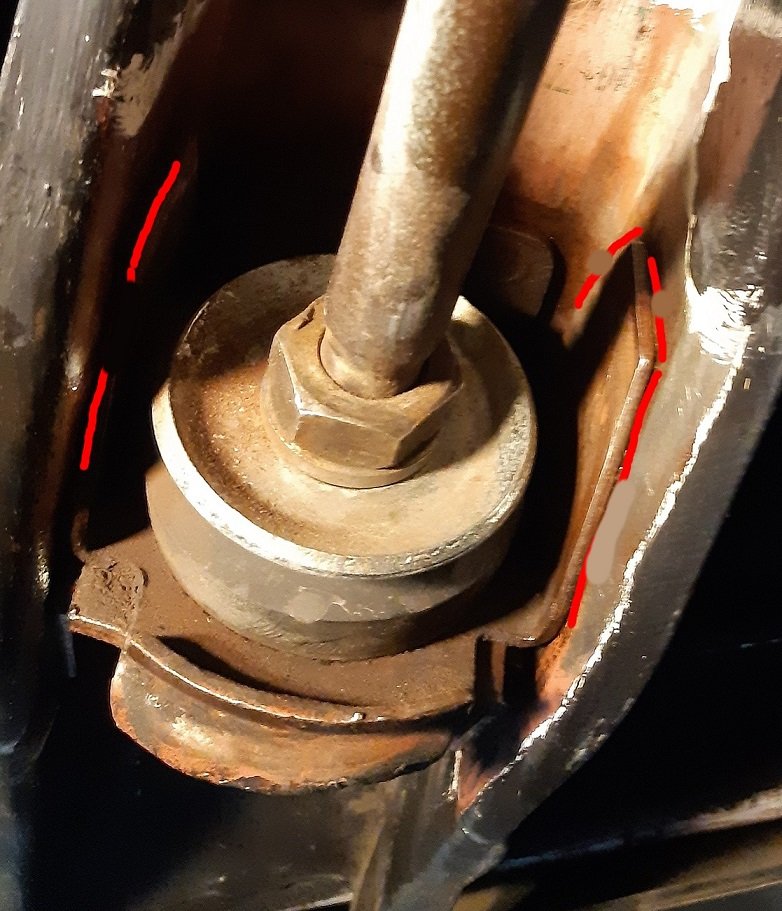

Moin,
vor einigen Jahren habe ich einige Verstärkungen aka "Boss 302 Chassis Modification" einschweissen lassen.
Nun frage ich mich, ob man noch weitere Stellen am Fahrwerk verstärken könnte oder ob das Overkill ist oder sogar kontraproduktiv..
Vom Gefühl her würde ich abschnittsweise mit ca. 2cm Länge, die Verbindungstellen verschweißen.
Was meint ihr?
Gruß Matthias

Karghista hat geschrieben: ↑Do 20. Mär 2025, 10:20 vor einigen Jahren habe ich einige Verstärkungen aka "Boss 302 Chassis Modification" einschweissen lassen.
Ich würde mich freuen, wenn du dazu ein paar Fotos vom heutigen Zustand + Info Fahrleistung seither einstellen würdest! Was hat sich gefühlt geändert im Fahrbetrieb?
Nach meiner Einschätzung: "Angsthalter/Angstnähte" - kontraproduktiv. Und von einer sich auflösenden Schweißverbindung im IST-Zustand ist auch nichts zu sehen.

Hi Matthias,
so lange Du nicht auf die Rennstrecke (MIT Slicks) gehst, macht jegliche "Fahrwerksverstärkung" die über die normalen Bolt-On Änderungen wie Export Brace & MonteCarlo Bar keinen Sinn.
Nur wenn Du eine durch Rostfraß oder zig Hundertausende km geschwächte Karosserie hast können SubFrame connectors sinnvoll sein.
Für den RaceBetrieb mit Rennreifen baut man sinnvollerweise eher die Bodengruppe (Innenschweller und TorqueBoxen) vom Cabrio ein.
Punktschweißungen nachträglich durch Schweißraupen zu verstärken funktioniert nur sehr kurzfristig - darauf folgen dann Risse genau an den Übergängen...

Was reinkam: Die Cabrio-TorqueBox, Knotenbleche zur Shocktowerverstärkung (aussen) und die Verbindung Lower control arm zum crossmember.
Und ein angeschweißtes Winkelblech, was an der Firewall mit der Exportbrace verschraubt ist (wer es nachmachen will...Vorsicht mit der Dämmung hinter der Firewall beim Schweissen....das brennt leider gerne an)
Einiges kannst du hier genauer nachlesen:
https://www.mustangtek.com/Library2/PDF ... sisMod.pdf
Dachte, dass kann alles nicht schaden, wenn der Mustang ein paar PS mehr hat als sonst.
Verbesserung? Na ja...wenns vorher ein ausgelutschtes Fahrwerk war ist es hinterher so oder so besser.
Wirklich getestet habe ich das als Sonnragsfahrer nicht.
Gruß Matthias

...immerhin hat dein Cabrio ja die von Michael genannten Verstärkungen serienmäßig an Bord.
Es gibt aber schon einige Stellen (ob Coupe oder Cabrio) die recht schwach aussehen. Siehe mein Eingangspost.
Aber das scheint eben doch zu halten.
Weiteres Beispiel: Der U-Bügel, der die Hinterradachse hält. Ich hätte die gefühlsmäßig 2 Nummern dicker gemacht...
Gruß Matthias
