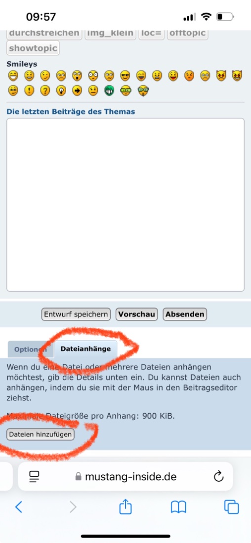

Über ‚Dateien hinzufügen‘ kann man Bilder hochladen. Dazu kann man noch ‚im Beitrag anzeigen‘ aktivieren, dann wird das Bild direkt dargestellt und nicht nur angehängt.

Bilder vorher zB mit litPhoto auf die vom Forum vorgegebene Größe komprimieren.
