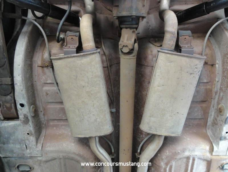

Mir ist gerade aufgefallen, das laut offizieller Seite der Eingang Offset ist und der Ausgang Center.
https://www.holley.com/brands/flowtech ... _mufflers/
Hab den weil im Kit so abgebildet genau andersrum eingebaut. Wie schaut es bei euch aus?

Hi Andy,
bei meinem (Ex) Cabrio und vielen anderen Mustangs, die mir bisher unter gekommen sind, waren die Pötte immer Eingang Offset und Ausgang Center montiert.
Der Grund dafür liegt auf der Hand, durch den Offset Anschluss am Eingang laufen die Auspuffrohre schön parallel zur Kardanwelle und die Töpfe kommen selbiger nicht zu nahe.
Bild ist zwar von einem 66'er Coupé, taugt aber auch als Beispiel.

von 68GT500
Offset in und center out ist richtig.
Warum sollte man es anders machen wollen ?

von Zi.gg.y
68GT500 hat geschrieben: ↑Fr 4. Apr 2025, 18:03 Offset in und center out ist richtig.
Da musst du Ford fragen :lol:
Aber danke für Dein Bild, dann schau ich noch mal.
