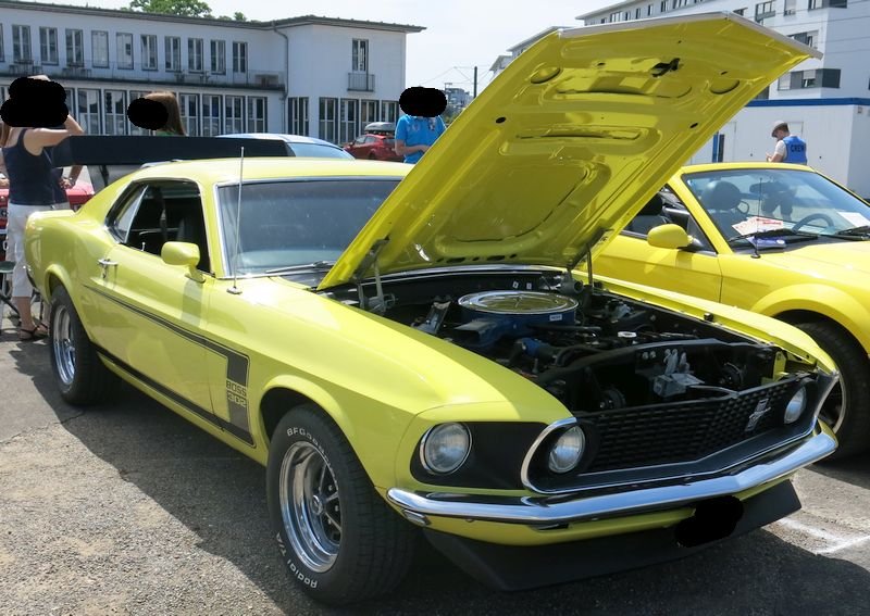

Damit man überhaupt weiß, worum es geht... hier der damals nach 8 Jahren Arbeit frisch restaurierte B302 beim 50ten in Kölle.
