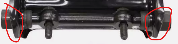

Bei mir waren es die beiden hinteren Kanten am Querlenker, die innen etwas am Blech gescheuert hatten. War äußerst schwierig zu identifizieren. Letztendlich hat meine Werkstatt beim Ausbau die blanken Stellen am Blech gesehen. Die beiden Kanten an beiden Querlenkern etwas abgeschliffen und schon war Schluss mit dem Quietschen
