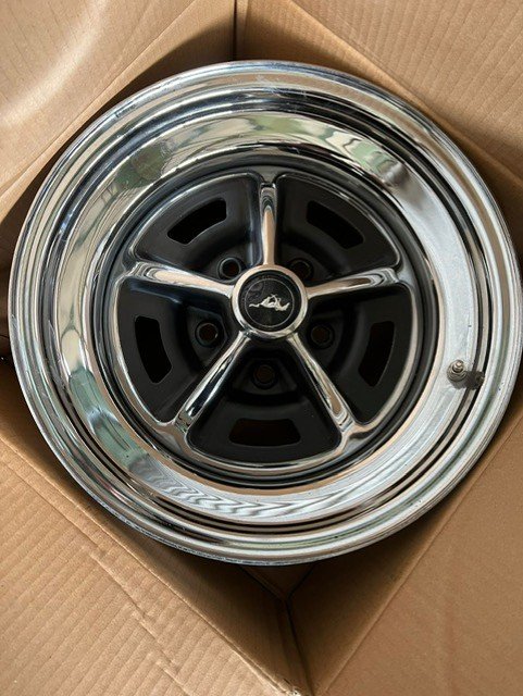

Hallo Zusammen,
ggf kann mir jemand hier helfen. Mein 68er Pony hat gerade frischen TÜV bekommen, allerdings wollte der Kittelmann die Räder nicht eintragen, da er keine Unterlagen zu den Felgen hat. Einwand nur die Reifengöße 225/50/15 auf Stahl hat nicht gezogen, obgleich auch zuvor nur die Reifengröße auf 14 Zoll eingetragen war.
Felgen hab ich hier von einem Mitglied gekauft, der keine Infos mehr hat. Auto verkauft.
Leider habe ich keine Ahnung, wer der Hersteller sein könnte, da ich ich keine Bezeichnung gefunden habe.
Sonnige Grüße
Mark

Das sind Magnung 500 Wheels - meistens aus chinesischer Fertigung. Ein Traglastgutachten gibt es dafür nicht. Frag mal Deinen Prüfer, ob er die Rad-/ Reifenkombination aufgrund einer Briefkopie einträgt - die sollte hier im Forum verfügbar sein.
Ansonsten einen anderen Prüfer suchen.

Hi Mark,
mal innen im Felgenbett nach Bezeichnungen geschaut?
Für Stahlfelgen wird in der Regel kein Traglastgutachten verlangt, weil Stahl grundsätzlich ausreichend Stabilität bietet.
Allerdings muss der AAS schon wissen, welche Dimensionen die Räder haben, das sollte daher irgendwo eingraviert sein.

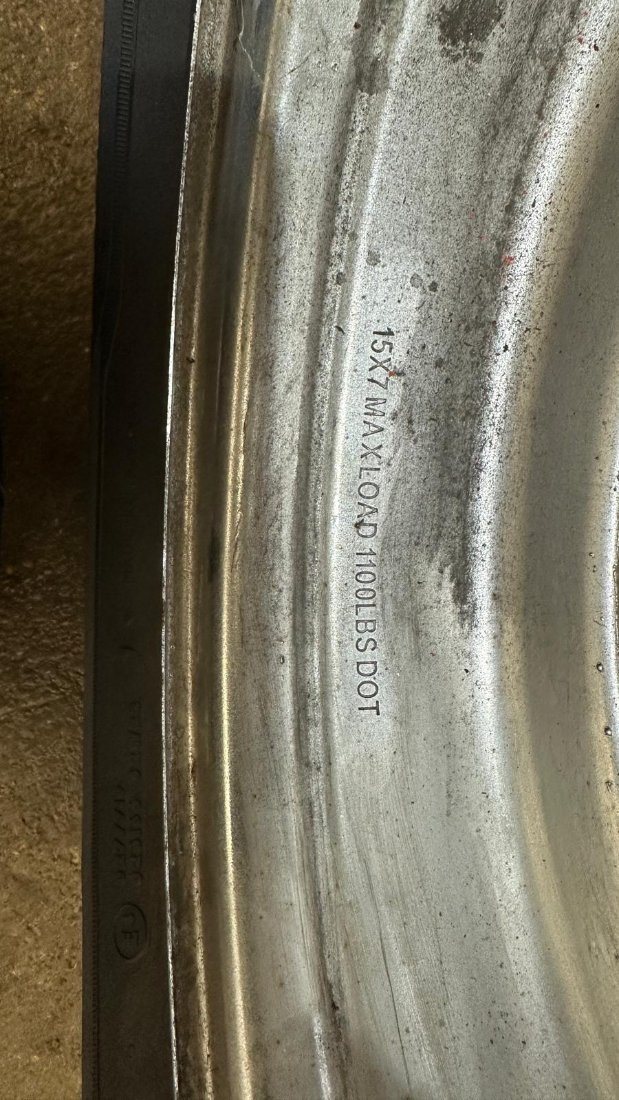

Korrektur: Die Reifengröße beträgt 225/60 15
Re: Frage zu TÜV /Eintragung Magnum 500 Stahl
Verfasst: So 29. Jun 2025, 19:07
von Mark1968
Hab nochmal auf der Inneneseite geschaut und dies gefunden. GGf kann jemand damit was anfangen
Mark
Magnum innen.JPG (175.01 KiB) 3625 mal betrachtet
Verfasst: So 29. Jun 2025, 19:33
von Red Convertible
Mark1968 hat geschrieben: ↑So 29. Jun 2025, 19:07 Hab nochmal auf der Inneneseite geschaut und dies gefunden. GGf kann jemand damit was anfangen
Jo,
da haste doch alles wichtige stehen.
15x7 Durchmesser x Felgenbreite
1100 LBS sind 499kg pro Felge

von torf
Und das hat der Graukittel nicht gefunden... :idea: :?:
