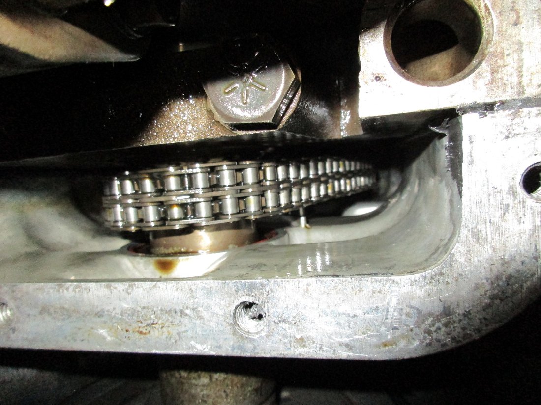

Die Ölwanne hatte ich vor sieben Jahren mal ab, da hatte die Steuerkette von unten gefühlt kaum Spiel und so aus:
Grüße: Thomas

Ja das ist eine doppelte Rollerkette - original war eine Zahnkette montiert. Gute Rollerketten sind besser als die originale Zahnkette.
Billige Rollerketten sind schlechter als originale Zahnketten.

bitte lass die doppelte Steuerkette drin, die ist wesentlich besser als das, was Du da - al Ersatz bestellt hast. Das ist eine ganz simple Zahnkette.... :?
Sobald ein moderner Gummi-Simmerring eingesetzt wird ist der Slinger nicht mehr notwendig. Der ist nur bei den originalen Leder Simmerringen sinnvoll.
Sei nur froh, dass Du die stümperhaft befestigten Teile gefunden hast - das hätte einen ganz heftigen Schaden verursachen könnnen.

Eine true Roller bestelle ich nicht, entweder baue ich die gelieferte Zahnkette ein,
oder die alte Kette bleibt. Diese hat aber mittlerweile ca. 8-10mm Spiel mit dem Finger leicht gedrückt.
