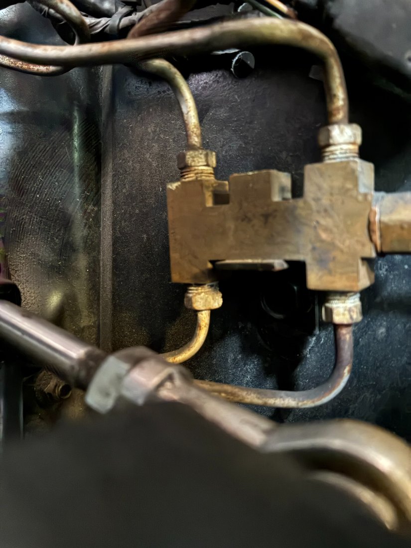

Hat jemand schonmal den Bremsdruckverteiler überholt? West Coast Classic Cougar bietet so ein O-Ring-Set an...Import lohnt aber nicht.
Kennt jemand ne andere Quelle oder kennt die genaue Größe der O-Ringe die auf das Shuttle kommen.
Der Hintergrund ist, dass ich vermute, dass entweder mein Bremsdruckschalter defekt ist oder der kleine Kolben feststeckt. Beim Starten leuchte die Kontrollleuchte allerdings kann ich beim Enlüften die Leuchte nicht auslösen. Normal wäre (wenn ich einen Kreis öffne und das Pedal trete) dass sich der Kolben auf die drucklose Seite schiebt und die Leuchte angeht.
Der Bremsdruckschalter könnte es auch sein - den messe ich noch durch. Mal sehen ob man den reparieren kann...ist ja absurd teuer bei den üblichen Verdächtigen.

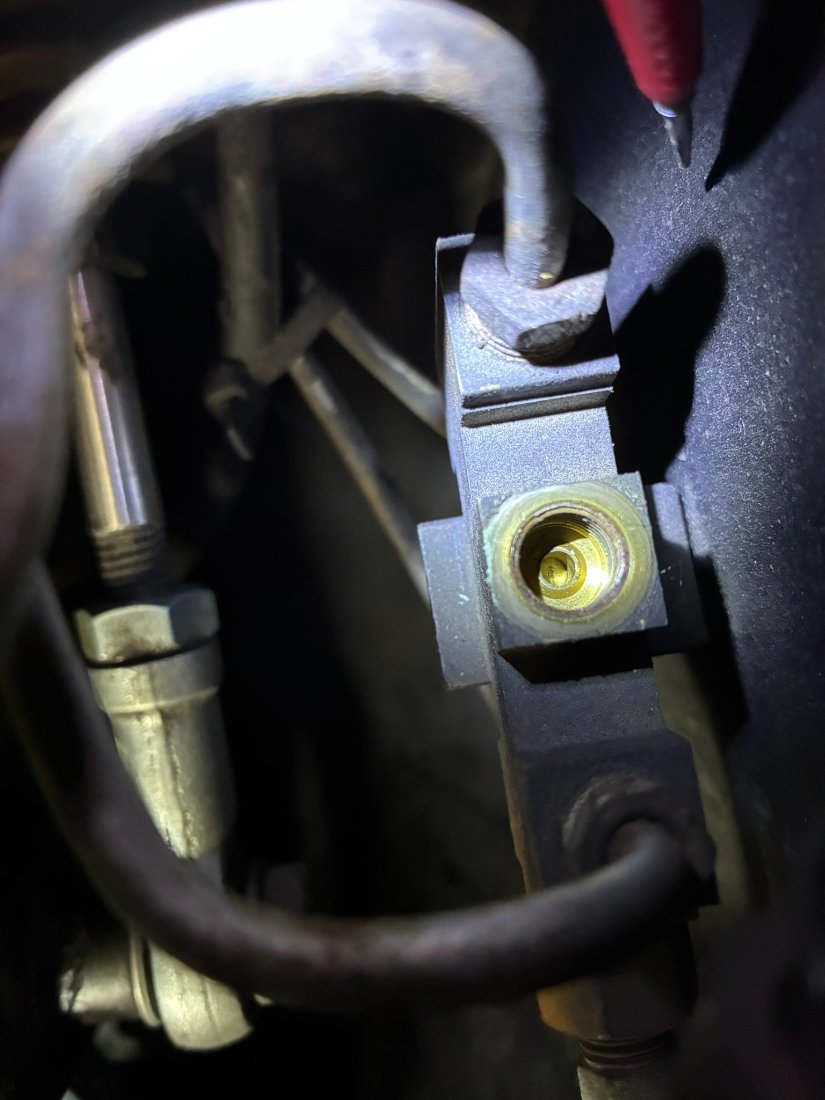

So kleines Update:
Ganz ursprünglich wollte ich ja nur der "Brakes" Warnlichfunktion auf den Grund gehen. Seit einer Weile hat sie beim Anlassen nicht mehr aufgeleuchtet. Also Instrumententräger ausgebaut und siehe da - Birne defekt. Also ausgetauscht --> Jetzt leuchtet sie dauerhaft.
Also am Druckverteiler den Schalter ausgebaut und siehe da - der Kolben scheint verschoben?! So wie ich es sehe anhand der Laufspur in Richtung der Frontbremsen. Ich hatte mal vor längerer Zeit einen undichten Radbremszylinder und vielleicht hat es sich da verschoben. Da die Birne defekt war habe ich es nicht gecheckt.
Jetzt frage ich mich natürlich was tun...
Durch den im SM beschriebenes Entlüften versuchen ihn wieder zu zentrieren oder gleich ausbauen und zerlegen,zentrieren und die O-Ringe tauschen.
Re: Bremsdruckschalter/ Distribution Block überholen?
Verfasst: Di 23. Sep 2025, 15:05
von Alternator
Wenn sich der Kolben nach (in Fahrtrichtung) vorne verschoben hat, dann muss ich ja den hinteren Kreislauf öffnen und übers Pedal druck aufbauen.
Laut shop manual soll man die Auslassschraube auf der gegenüberliegenden Seite öffnen. Das Problem ist, dass die Verteilerblöcke erst ab 1968 vorne und hinten eine Auslassschraube haben.
Kann ich nicht einfach eine der Leitungen am VErteiler abmontieren? Wie würdet Ihr das machen?
Was mich zudem irritiert - eigentlich müsste der Vorderen Kreislauf ja nun verschlossen sein...ich merk da beim fahren nix davon :?:

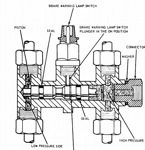

ich vermute mal, dass dieses Märchen auf schlechten technischen Zeichnungen (so wie die die ich eingangs gepostet hatte) beruht.
Hier ein Auszug aus dem Shop Manual - da sieht man, dass der Kolben an den Enden dünner ist und der Flüssigkeitsstrom nicht verschlossen wird.
Ich verstehe das so, dass Du einfach den Entlüftungsnippel an einem der Radbremszylinder öffnen würdest und gar nicht die Verbindung am Block öffnen?!
