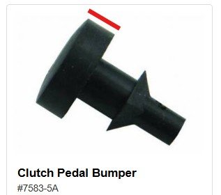

kann mir jemand sagen, wie wie dick der clutch pedal bumper stop in etwa ist? Mein Vorbesitzer hat da was selbst gebastelt und das Kupplungspedal steht weit über dem Bremspedal.
Wie weit darf/sollte das Kupplungspedal über dem Bremspedal max. stehen oder sollten die beiden Pedale gleich hoch stehen?
Danke und Gruß
Ralf

Ich bin da auch schon drüber gestolpert. Werd wohl mal über den Winter welche zeichnen und aus Tpu drucken

Hi Adrian,
ich bau den bumper stop am Freitag mal aus. Sieht nämlich anders aus als das Original-Katalogteil. Kann Dir gerne dann mal ein Foto schicken.
Gruß Ralf

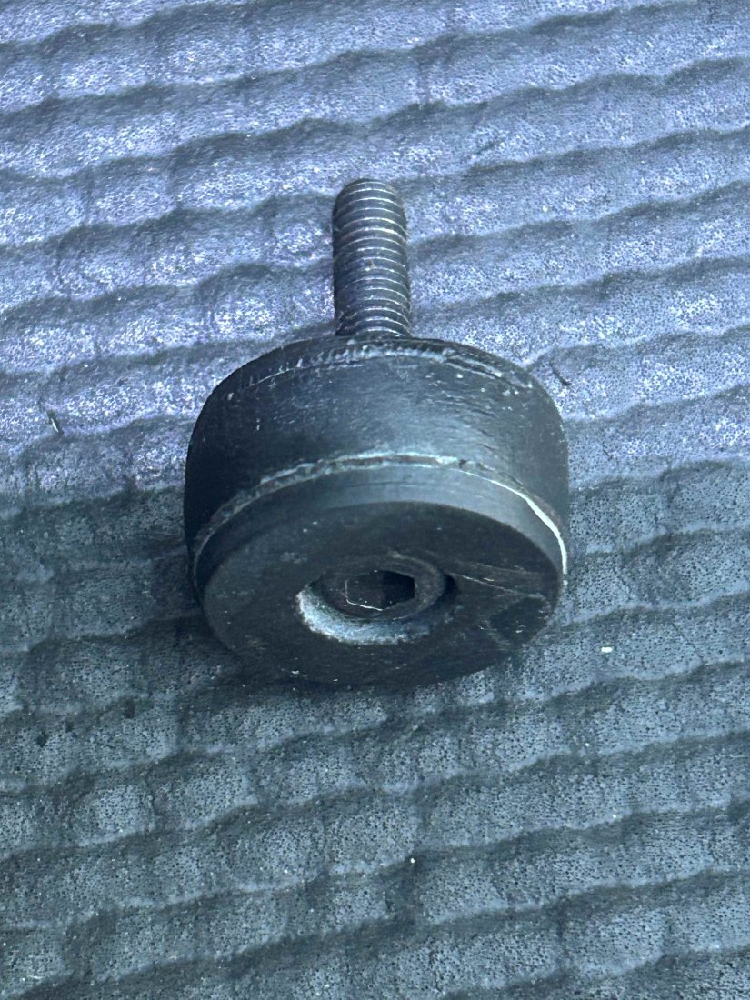

Anbei ein Bild des verbauten pedal support stops, sieht selbst gebastelt aus und hat eine Dicke von 11 mm.
Mit diesen 11 mm steht das Kupplungspedal 3cm über dem Bremspedal. Ist der Abstand so okay?
@ Michael: Du hattest was von 2“ Abstand geschrieben (das wären über 5cm?)?
Gruß Ralf

Ralf,
war eben draußen und habe nachgemessen:
Vorgabe sind 2", ich messe bei mir nicht ganz 6cm.

Danke Dir Michael fürs nachschauen!
Dann ist mein pedal bumper stop wohl zu dick.
Gruß Ralf

das ist doch eher anders herum.
Je dicker der ist, desto früher wird das Pedal gestoppt, kommt also weniger weit raus. Ich denk, da machen ein paar mm schon einiges aus.
