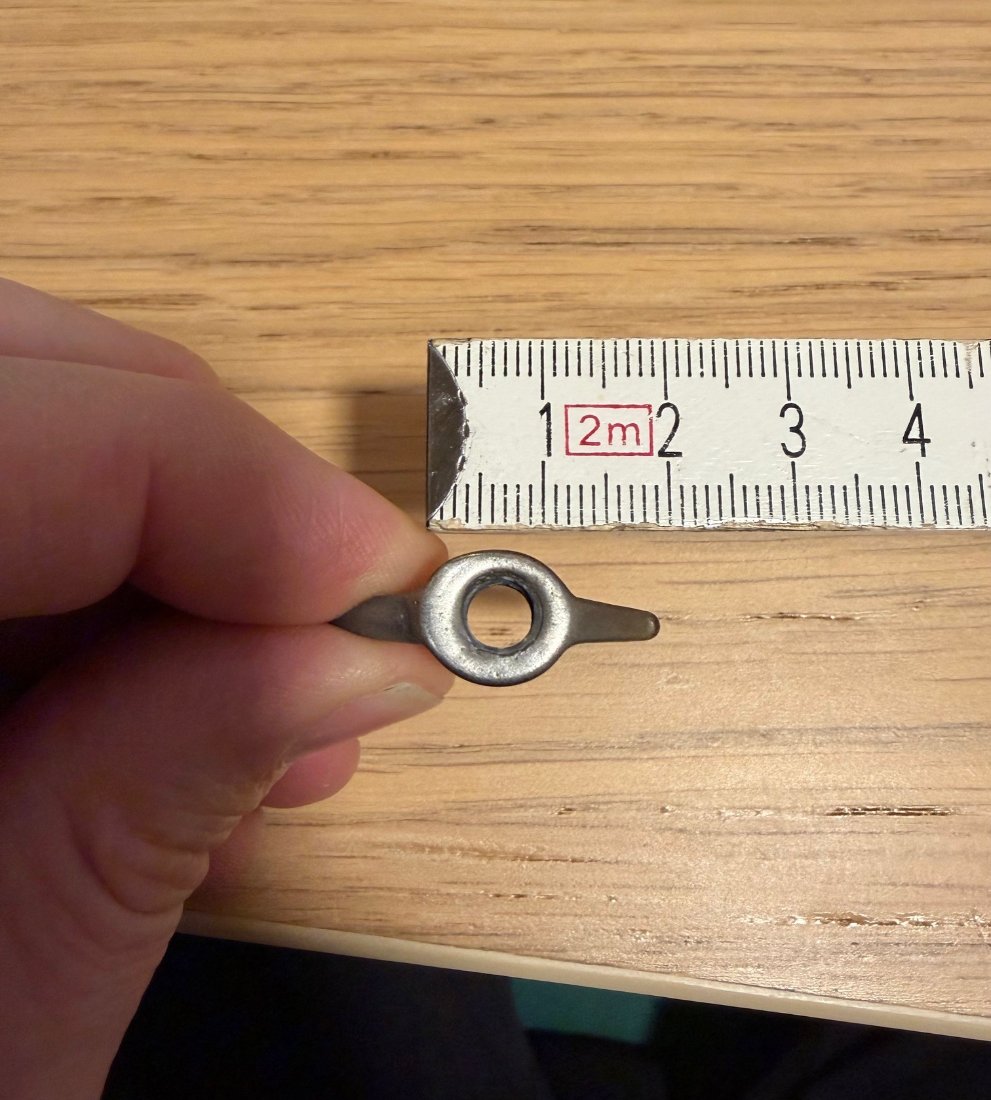

ich würde gern ein Problem lösen, das mich schon länger stört. Meine Nummerntafeln sind mit Flügelmuttern befestigt. Sieht zwar etwas rustikla aus, erinnert mich aber an die 80er...
Jedenfalls sind meine Aufnahmeschrauben arg lang und ich würde gerne mit Muttern kontern, damit nicht soviel Schraube zu sehen ist. Siehe Bild, hat jemand solche Muttern (ich weiß nicht genau welches Zollmaß das ist) zufällig herum liegen?
Gruß Johannnes
Gruß Johannnes
- ecd25ecd-b924-4cf8-8519-c8d9e76d4fdb.jpg (163.01 KiB) 1123 mal betrachtet

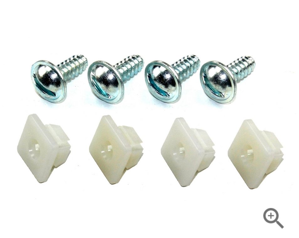

Eigentlich sind die Kennzeichen von vorne mit Blechschrauben in Kunststoffeinsätzen in den Schürzen verschraubt. Hol dir doch lieber so ein passendes Kit für ein Baujahr anstatt da zu basteln.
Wenn du die Schraube verstecken willst, vermutlich ist die Größe #12-24 (Kernloch 4,5mm), #10-24 (Kernloch 3,9mm) oder #8-32 (Kernloch 3,45mm). Ist etwas schwer auf dem Bild zu erkennen, dafür müsstest du den Innendurchmesser per Messschieber messen. Kann aber genau so gut metrisch sein, ist ja nicht original.
Grüße Carl

Man sollte eher bei den passenden Schrauben ansetzen.... anstatt über einen so hohen Zeitaufwand nachzudenken..... wahrscheinlich hat das posten schon länger gedauert als die passenden Schrauben zu nutzen.J_o_h_a_n_n_e_s hat geschrieben: ↑Fr 24. Apr 2026, 10:58 Verzinkte Schrauben absägen wird nicht gut sein fürs Erscheinungsbild, zumindest nicht auf lange Sicht.

wahrscheinlich hab ich mich zu kompliziert ausgedrückt, ich hab nicht vor großartig zu basteln, die Schrauben zur Fixierung der Kennzeichen sind schon montiert, aber eben zu lang. Die Kennzeichen halten auch so, nur stehen die Befestigungsschrauben wie zwei Spieße vorne raus. Wenn ich mit Kontermuttern die Kennzeichen etwas weiter vom Wagen weg montieren kann, stehen diese Schrauben nicht so unschön weit heraus.
Das Gewinde ist 1/4 Zoll und die kleinste Bestellgröße sind 100 Stück. Wenn ich 4 brauche, dachte ich, hat einer im Forum die vielleicht zufällig vorrätig und ich überweise die Kohle für Versand und Schrauben im vorhinein.
Simpel, einfach, dachte ich zumindest...

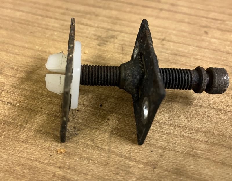

Die von mem gezeigten Kennzeichenbefestigungen haben noch den Vorteil, daß man die Kunststoffeinsätze für die Reparatur defekter Frontscheinwerfereinstellung zumindest beim 67/68er mit verwenden kann. Dann muß man die Headlight Extensions nicht aufwendig demontieren, da die Metallhalter von hinten angeschraubt sind. Die bleiben einfach drin.
Hier mal Original-Teil mit der Alternative links im Bild. Man prokelt die Reste der alten Kunsstoff-Fassung aus dem Vierkantloch des Metallhalters und drückt die weiße Kunststoff-Fassung von vorne rein. (Die Stellschrauben sollte man tauschen, die gehen sowieso meist nicht einfach so raus und/oder zerstören den Einsatz dabei).
Der Kauf lohnt sich also u.U. mehrfach, wenn man sich ein paar hinlegt.
