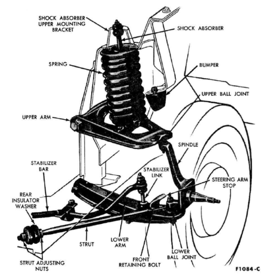

Hier mal eine Grafik der Federung am Vorderrad.
Gruß Frank

Der Rad Gummi streift an der Federwippe (Upper Arm) – die neuen Teile habe ich mit den alten verglichen und sahen augenscheinlich identisch aus. Beziehungsweise konnte ich keine Abweichungen feststellen, beim Vergleichen bzw. Prüfen. Mit Kugelkopf Lager meine ich, wo der untere Stabilisator oder Stabilator über das getauschte Gelenk an die untere Federwippe geschraubt wird, da es dort feste Lochvorgaben gibt kann hier kein verrutschen passiert sein.
