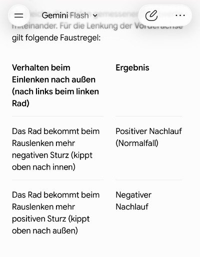

Bei mir macht sich gerade etwas Verunsicherung breit, da sich die Infos im Web teilweise widersprechen. Vom Prinzip bzw. Schema her ist klar, wann der Nachlauf positiv oder negativ ist. Aber es geht um das Ableiten aus der Sturzmessung (20°) nach außen/innen eingeschlagen. Das was Gemini da sagt, ist meines Erachtens falsch, genau andersherum, liege ich da richtig?

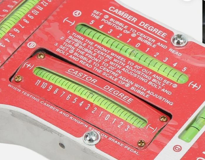

Du schreibst ja selbst das gute Anzeigen 2 Libellen haben, oder eher 3-4 Libellen, aber jedenfalls 2 in Längsrichtung, eine Caster, eine Camber.
Ich habe die selbe günstige Messuhr die eigentlich nur Sturz anzeigt und da benötigt man die Umrechnung.
Hier ein Foto der teureren Messuhr. Da sieht man auch das Sturz und Nachlauf negiert zueinander sind.
Wenn die günstige Messuhr also -2° Sturz anzeigt sind es +2° Nachlauf *1,5.

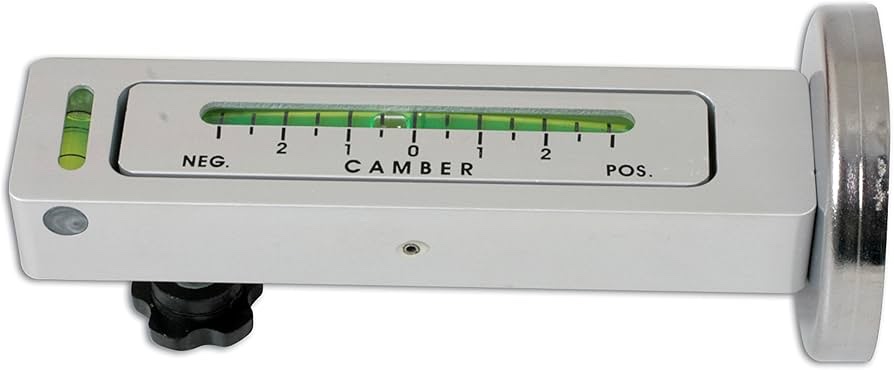

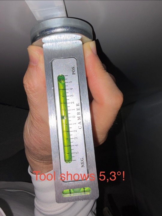

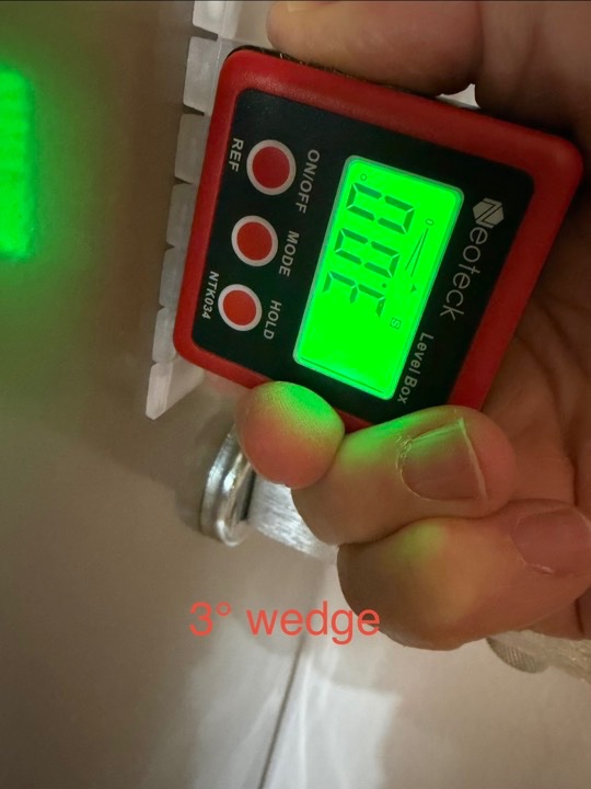

Mit diesem preiswerten Tool (Gunson Trakrite Clone) bin ich durch. Die Skala ist willkürlich, soll für Sturz (Beschriftung Camber) sein, stimmt aber auch dafür nicht. 3° realer Winkel werden in der einen Richtung als 5,3° angezeigt, setzt man es anders herum an, 4°. Selbst bei Gunson selbst ist das kleine Tool mal mit einer Skala bis 3, dann mit einer Skala bis 6 ausgeliefert worden. Nur dem ‚großen‘ Tool würde ich vertrauen.
Daher gehe ich da mit einem digitalen Winkelmesser ran, alle Werte sind immer gut reproduzierbar und passen.

Die originale Gunson Trakrite Sturzwaage ist sehr genau, ich habe das auch schon mal nachgemessen.
Das der 15€ Chinaclon das nicht ganz so gut macht sollte klar sein. :-)
