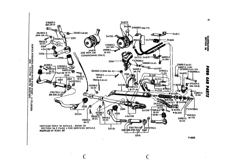

deine Pumpe sieht nach 65/66 aus... wenn deiner ein früher 67er ist, wäre es durchaus plausibel, wenn Pumpen aus dem "Vorjahr" verwendet wurden.
Hier wird aber vermutl. der Knackpunkt liegen:
da deine Teile "lose" waren, weißt du nicht, ob die überhaupt korrespondieren. Dh, es muss folgendes geklärt werden:
  • Steuerventil: 65/66 oder 67/68 und welche Anschlüsse, sofern 67/68 (s. oben ;))
  • Pumpe: welche Schläuche gibt's dafür und wie lassen sie sich verlegen
  • hast du eine Schlauchhalterung (Bracket)? Für welche Montage ist es ausgelegt ("oben" oder "unten")

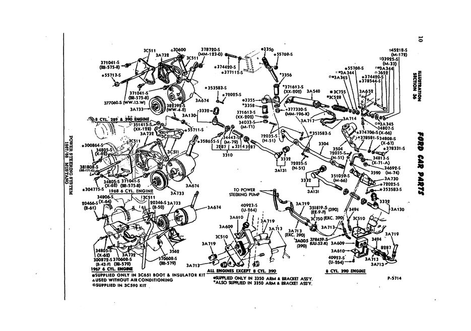

Da Bilder mehr als 1000 Worte sagen, findest du anschliessend die Power Steering Pläne für 65/66 und 67/68:
Leider kenne ich mich bei den frühen Verlegungsvarianten nicht so aus...
Bei 67/68 kann ich dir soviel mitteilen, dass du (bei Verlegung "oben") zw. Pumpe und Steuerventil zwei Schläuche brauchst (1x Druck und 1x Rücklauf). Beide Schläuche kommen in das Bracket, das am Federdom befestigt ist und verlaufen entlang dem Krümmer.
