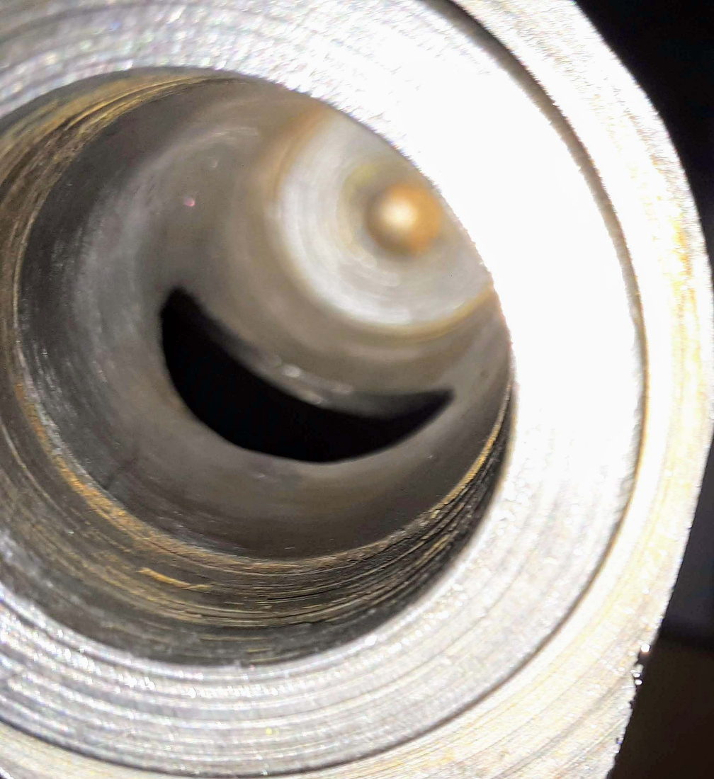

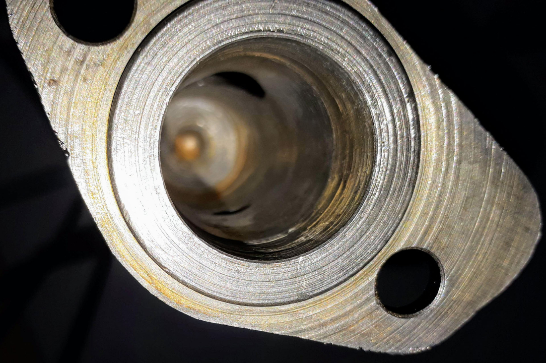

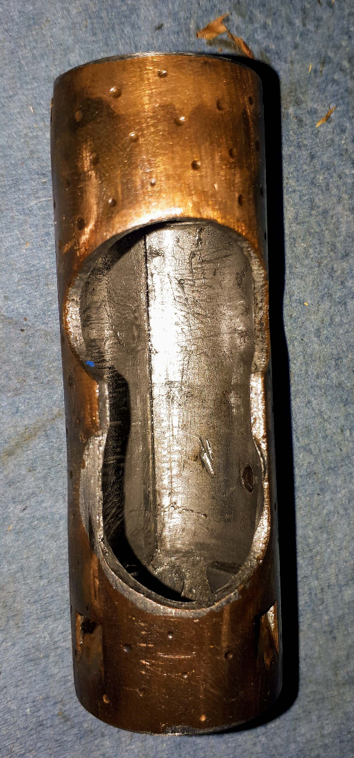

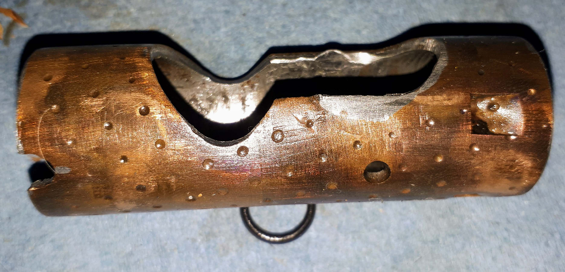

die alte Hülse im Steuerventil schaut ein wenig verbogen und abgeraspelt aus. Sie passt so einigermaßen ins Rohr und klemmt nur ein wenig wenn sie komplett eingeschoben ist. Die neue Hülse aus dem Überholsatz bekomme ich gar nicht ins Rohr. Da ist nach ca. 1cm Schluß und die klemmt komplett fest. Das Rohr innen schaut gut aus - keine Grate, keine Abnutzung zu sehen.
Gibts da unterschiedliche Hülsen, kann man die Abschleifen oder zusammendrücken? Schaut irgendwie nicht so aus als wenn man da viele Optionen hätte.
Besser die alte Ausbeulen / Grate entfernen und weiterverwenden?

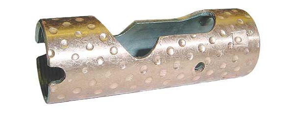

hat jemand eine Idee zur zu großen Hülse?
Wenn ich die neue und die alte Hülse anschaue, fällt auf dass die neue deutlich größere/tiefere Löcher hat. Kann es sein dass jemand die alte schon mal abgedreht hat damit die in das Valve Sleeve passt?
Gibt es ggf. kleinere Hülsen für die ganz frühen wo das Steuerventil fest am Centerlink hängt?
Sven
Sven

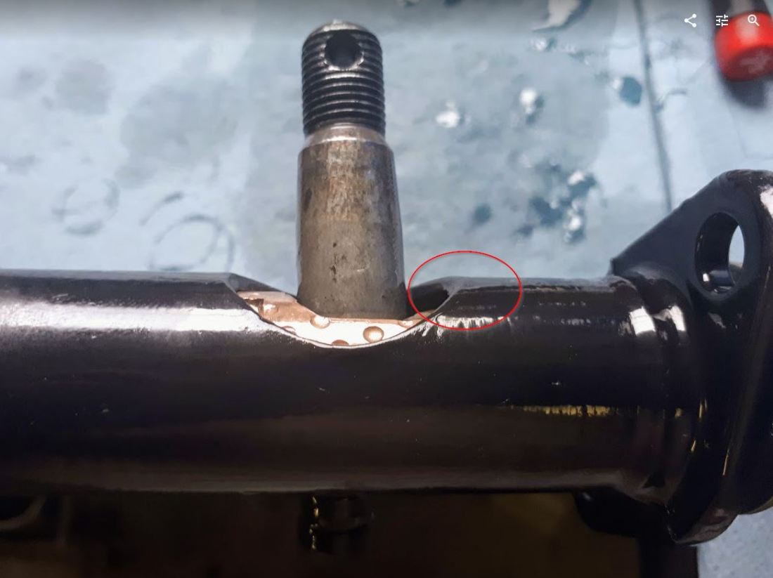

Ich habe herausgefunden warum es nicht gepasst hat. Die Hülse ging etwas rein und klemmte dann. Ich habe daraufhin die Hülse leicht reingeklopft und etwas gedreht und dann im inneren oben direkt neben dem Loch Schleifspuren gesehen. Ich habe die Stelle mit dem Dremel abgetragen und anschließend mit der Hohnbürste das ganze Valve Sleeve geglättet.
Die Hülse geht jetzt absolut gleichmäßig / nicht klemmend saugend rein.
Anbei ein Bild von der Stelle. Man kann sogar von außen rechts im Gegensatz zu links eine leichte Vertiefung neben dem Loch sehen.
Ebenso kann man ganz oben im ersten Bild im ersten Beitrag sehen, dass das Loch an der Stelle nicht ganz rund ist. Da war die eingedrückte Stelle.
Sven
Sven
