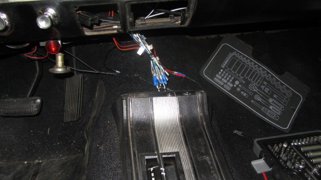

ich suche für mein 65er Cabrio eine Verlängerung der Mittelkonsole nach vorn bis unter das Armaturenbrett. (siehe Bild)
Vorher war da eine Klimaanlage, die ich demontiert und auch über dieses klasse Forum verkauft habe.
freue mich über jedes Angebot

Die Mittelkonsolen der Klimaanlagen-Autos waren kürzer als jene der Autos ohne Klimaanlage. Da gibt es keine Verlängerung dazu. Du musst dir eine komplette, lange Mittelkonsole besorgen.
