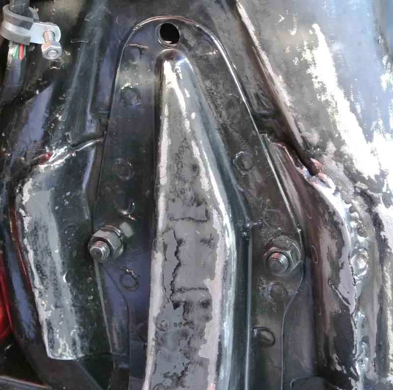

bevor mein überholter Motor wieder einzieht, wollte ich den Motorraum neu lackieren.....
Mir sind beim schleifen ein paar Dinge aufgefallen. Würde mich freuen, wenn mir hierzu jemand was sagen kann.
Die Halter rechts und links vom Motor sind jeweils mit 2 Schrauben fest. Möglich wären jedoch 5. Oben in der Mitte und unten sind noch zwei Löcher. Außerdem sehen die Schweißnähte grausig aus. Haben zum Teil nicht gehaftet. War mit Farbe einfach zugeschmiert.
Wie muss das korrekt aussehen? Gehören da noch jeweils drei Schrauben rein?
Vorne auf der Querstrebe wo das Schloss der Motorhaube dran geschraubt ist war außerdem eine Gummilippe getackert. Sie war eingerissen und ich hab sie ganz abgemacht. Die Haube lag da nicht drauf. Gehört das Original so?
Zu guter Letzt habe ich gesehen, dass der Stabi ziemlich massiv beim einfedern rechts und links an den strut rods schleift. Beides brauche ich wohl neu. Gibt es die Dinger verschieden gebogen? Hab bisher nur Unterschiede beim Durchmesser gefunden. Die Strud Rods variieren ebenfalls. Machen einstellbare (auf der Straße) Sinn?
Habe vor noch den Shelby Drop machen zu machen.
Welchen Stabi und welche Strud Rods würdet Ihr mir empfehlen?
Vielen Dank und noch einen schönen Sonntag !!!
Marco

Die beiden Schrauben dienen nicht der Befestigung dieser Bleche, sondern sind die oberen Querlenker!
wie schon geschrieben ist das der Querlenker, beim Drop musst du noch zwei weitere Löcher bohren
ja, die Löcher werden nicht genutzt
die Schweißnähte sind nicht original, warscheinlich wirst du auch Risse auf Radseite haben
nö

Blöderweise sind die Radkästen mit Unterbodenschutz zugekleistert
Ob auf der Seite Risse sind, ist nicht zu sehen. Muss erst die Stellen frei legen.
Hat denn hier noch jemand nachträglich geschweißt?
Kann ja nur zur Verstärkung gut sein.
Glaube ich hab mir ne ganz schöne Bastelbude an Land gezogen....
So langsam summiert es sich. Schöne Schei......

Und die Shock-Tower reißen gern. Die gibt es aber nach zukaufen.
