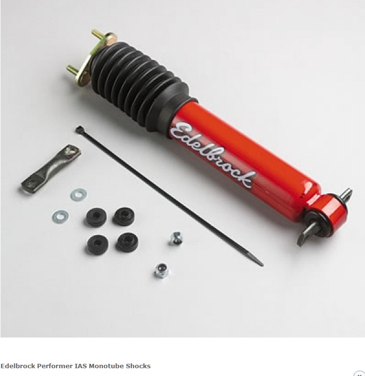

ich habe eine Frage an die Stoßdämpfer Fachleute.
In meinem 65iger Mustang sind bei der Restauration in Amerika Edelbrock Shocks (siehe Bild) eingebaut worden. Weiß jemand etwas zu der Qualität und dem Verhalten dieser Stoßdämpfer zu sagen?
Georg
Georg
- Edelbrock Shocks.jpg (77.89 KiB) 1194 mal betrachtet

@Bluefastback: Selbst habe ich die Edelbrock auch noch nicht gefahren, ich weis aber dass die im Jeep und Mopar ziemlich beliebt sind. Da es sich um einen sportlich abgestimmten Alltagsdämpfer handeln sollte, sind sie sicher nicht schlecht.
Schuschi und andere...ich hoffe ihr könnt es trotzdem lesen und verstehen
