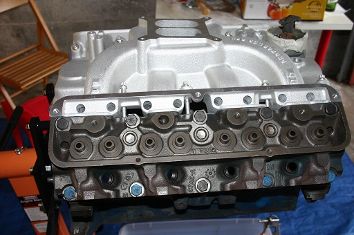

Vor ein paar Jahren habe ich angefangen einen Motor zu restaurieren. Einen Ford FE 390. Der Motor hat mich damals $200 gekostet. Ich denke ich werde das 40 fache in den Motor stecken bevor er fertig ist. Der Motor hat ein paar Veränderungen zu einem original FE 390. Edelbrock Performer RPM Ansaugspinne, eine 280ger Nockenwelle und flache Kolben.

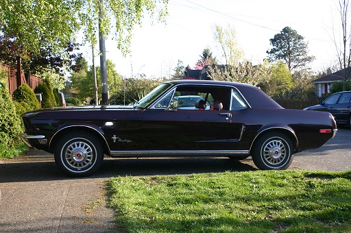

Da ein Motor ja auch irgendwann in ein Auto muss habe ich mir sehr günstig einen sehr originalen 1968 Mustang besorgt. Der hat einen 6 Zylinder mit wahrscheinlichen über 400.000 Meilen drin, aber sonst keinen Rost und ein sehr schöner Zustand mit ein wenig Patina. Der Motor wird wahrscheinlich diesen Winter fertig und kann dann den 6 Zylinder ersetzen.
Manifold screws wrong P - small.jpg (87.27 KiB) 3564 mal betrachtet
IMG_9092 small.jpg (118.82 KiB) 3564 mal betrachtet
