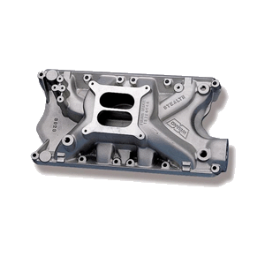

thrice hat geschrieben:Ich denke dass Du meinst, dass Du eine Dual Plane Ansaugspinne hast, oder?
Sowas hier:
Dann hast Du auch einen 4v-Vergaser (4 Trichter wie bei der Dichtung), und kannst die Dichtung verwenden. Sollte dann halt nur außen rum auch abdichten.
Hallo
warum soll die Dichtung nur außen abdichten ?
Ich habe die gleiche Ansaugbrücke mit einem 4Fach Vergaser und seitdem ich eine Dichtung mit einem Mittelsteg
eingebaut habe ,also die Kammern sind jetzt links und rechts getrennt ,bilde ich mir ein das er viel besser am Gas hängt und von unten raus etwas mehr Drehmoment hat.
Danke um Aufklärung ,Gruß Norbert

Da hast Du natürlich Recht. So sind beide Kammern getrennt, mir ging es hauptsächlich darum, dass von außen keine Nebenluft gezogen wird. Über den Mittelsteg der vorhandenen Dichtung sollten die Kammern ja auch getrennt sein. Sorry, wenn ich etwas verwirrend geschrieben haben sollte.

Darf ich mich mal frecher Weise einklinken, dann brauch ich keinen neuen Thread:
Weiss jemand, welche Anschlüsse in den Weiand Stealth 8124 Intake passen?
[http://www.summitracing.com/int/parts/w ... /overview/]
(1)Ich brauche einen Blindstopfen (weil kein Unterdruckanschluss mehr nötig).
(2)und einmal den Wasserwinkel neu.
1. Passt das?
1.1)
http://www.rsb-parts.de/wbc.php?sid=474 ... 4&recno=21
ODER
1.2)
http://www.rsb-parts.de/wbc.php?sid=474 ... 4&recno=22
2.
Passt das ?
http://www.rsb-parts.de/wbc.php?sid=474 ... 4&recno=23
