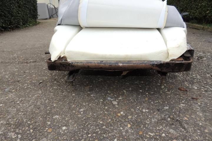

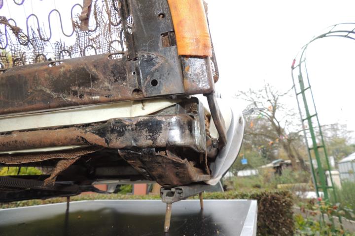

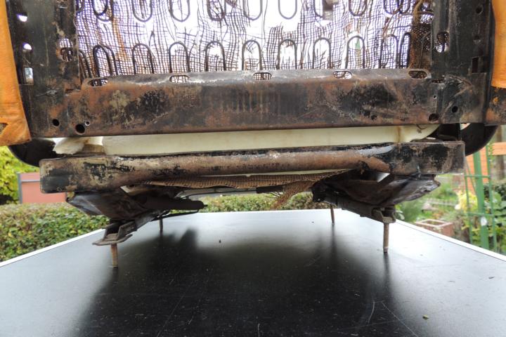

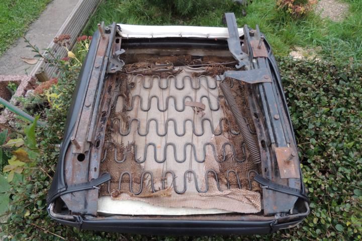

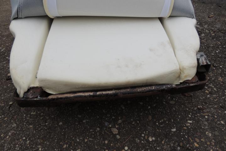

Hallo
der Laie hat mal wieder ne Frage.....

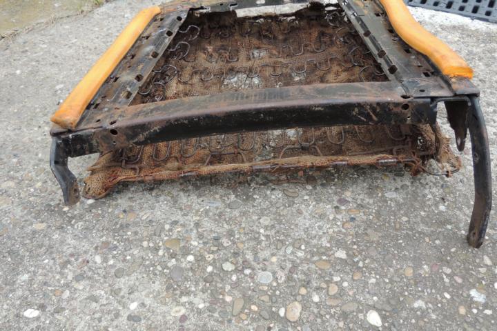

Bei meinem 66 Mustang sind leider keine 66 Sitze eingebaut , ich nehm an es sind 68er...da sie an der seite schon den Hebel für die Rückenlehne haben...
Aber nun zu meinem Problem, an beiden Sitzen Fahrer und Beifahrer neigen sich die Rückenlehnen zu weit nach innen.und ein fahren ist fast unmöglich und unangenehm.Auf der Aussenseite gibt es eine Art anschlag die Innenseite jedoch hängt frei.
Bei den 66er Sitzen wird dies ja mit einer Justierschraube eingestellt. Hier ist diese Schraube nicht vorgesehen...
Heute hab ich den Sitz mal ausgebaut und die Bezüge entfernt.
Kann jemand an den Bildern was erkennen was an den Sitzen fehlt , oder zu viel oder nicht Orginal oder so weiter ist.
Wenn noch jemand ein anderes Bild braucht kein Problem...
Ich hoffe ihr könnt mir helden.....
Besten Dank Michael
Besten Dank Michael

Hallo Michael,
...die Bezüge sehen nicht so aus, als wären es 68er, sondern 66er
...auf die 66er Gestelle passen keine 68er Bezüge, es sei denn, sie sind umgearbeitet - das ist aber unwahrscheinlich
...68er Sitze passen jedoch auf alle Sitzschienen bis 1968
Gruß Günter

Danke für deine Antwort...
Eigentlich ist es egal ob 66 oder 68 ...
Mein Problem.. die Rückenlehne neigt sich nach innen viiiiiel zu stark, da kein Anschlag vorhanden, könnte ja selbst was anschweißen......dachte nur es erkennt jemand einen Fehler an den Sitzen oder so.....
MfG Michael

Ich konnte nirgends die beiden Gummi-Anschläge (2 pro Sitz) auf Deinen Fotos erkennen, weshalb sich der Sitz zu stark neigen könnte.

Öhm...., Günther,
für mich sehen die von Dir eingestellten nach 69er Sitzen aus!

In meinem 68er sind die selben Sitze mit Kopfstützen, mit welchen meiner damals ausgeliefert wurde.Schraubaer hat geschrieben:Öhm...., Günther,

Hallo welche Gummistopfen meint ihr,gibt es ein Bild wo ich erkennen kann wo die Teile sitzen sollten.?????

hier für einen Sitz
http://www.rsb-parts.de/wbc.php?sid=496 ... 72&recno=8
Ich nehme an, wie auf Mario´s Bild zu erkennen ist die runden Teile auf die Sitzseite und die Ovalen als gegenstück auf die Lehnenseite.
Gruß Kevin

War auch mein erster Gedanke.Schraubaer hat geschrieben:
