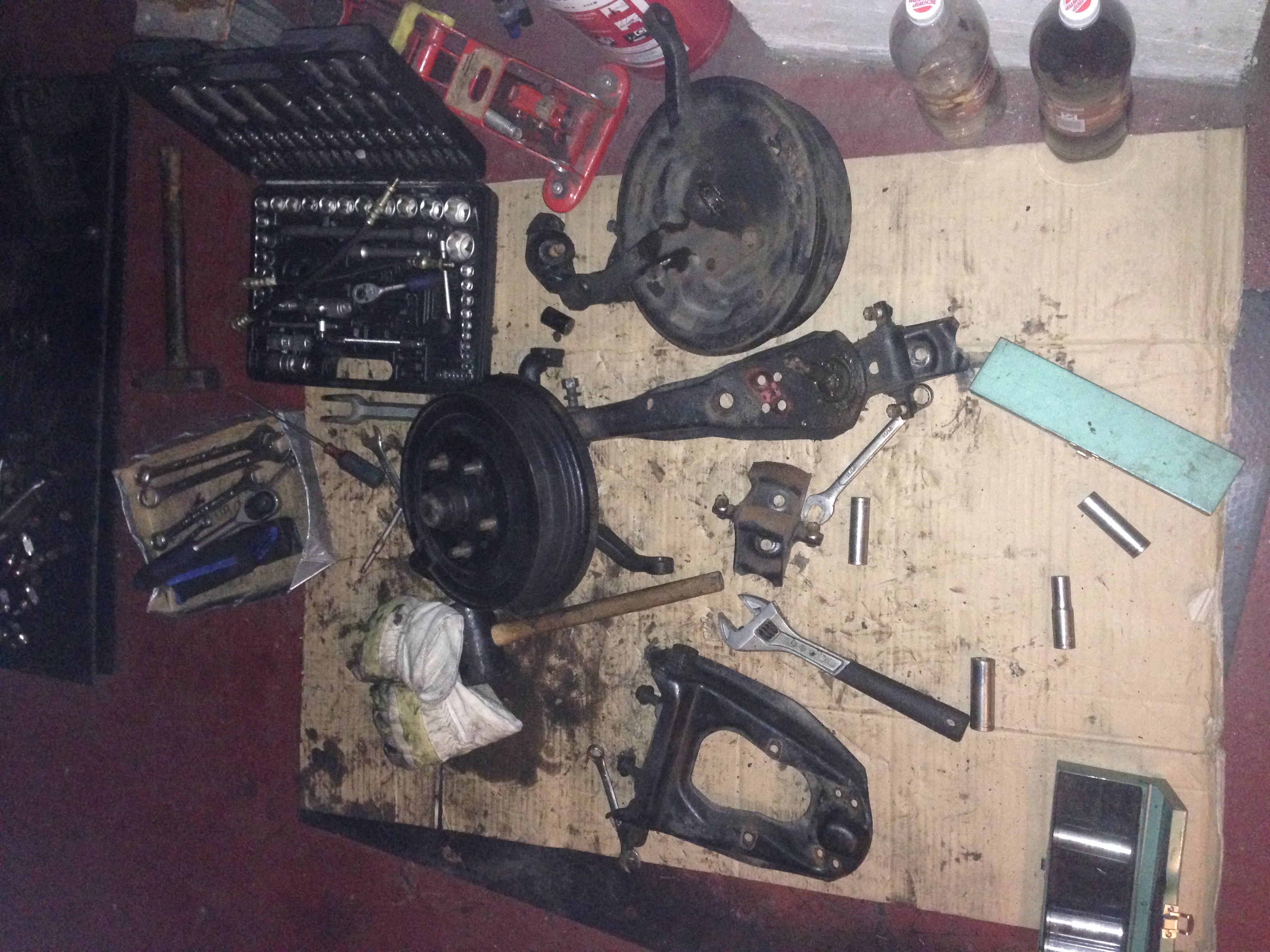

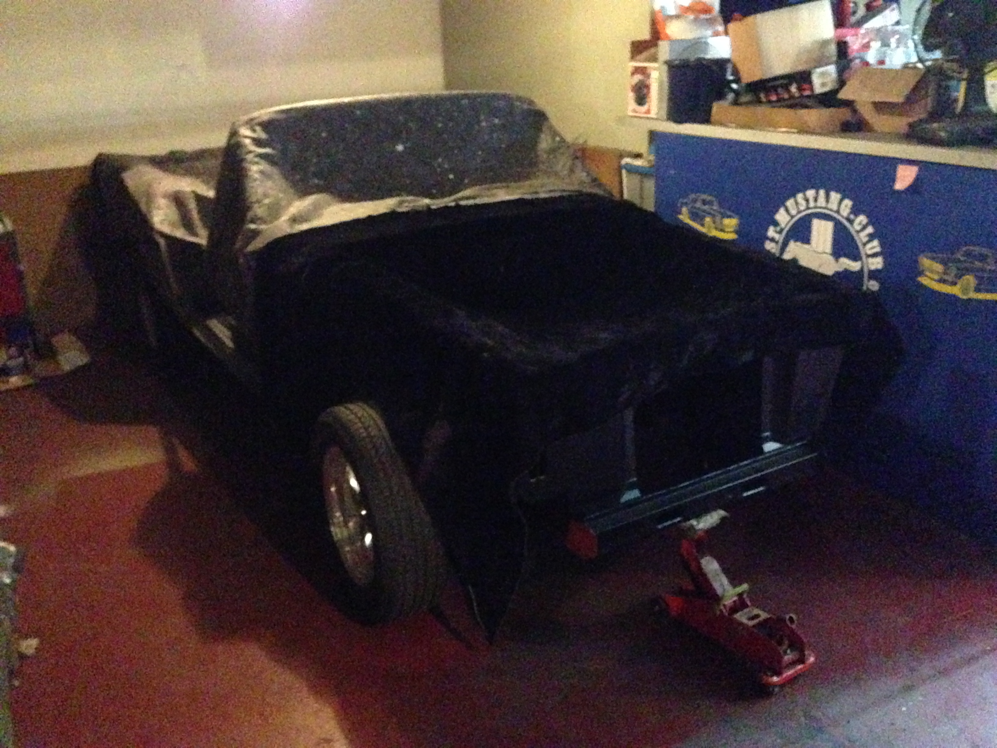

So gestern sind wir nochmal ein gutes Stück weiter gekommen. Zuvor hatte ich die Lenkung vorne mit einem Abzieher auseinander genommen. An den Pitman habe ich mich noch nicht dran getraut. (Sorry auf dem Rechner waren de Bilder gedreht)
Federn gestrahlt, grundiert und später schwarz lackiert
Einbau der Hinterachse
Scheibenbremsen aus dem Shop wurden von Ralf eingebaut
Jetzt steht er schon wieder auf den Rädern. Sogar auf vieren
Leider hat es mit dem Federspanner nicht so funktioniert. Vielleicht bestelle ich noch einen von Mercedes.
